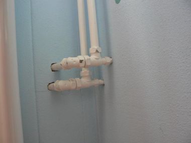

Voor het aansluiten van mijn radiator, wil ik een nieuwe 15mm cv-leiding aansluiten op een bestaand anbo T-stuk, is dit mogelijk?
Het T-stuk is wit geschilderd, maar lijkt niet beschadigd of geroest.
Kan ik de kunststof knelringen uit de bouwmarkt gebruiken, of is er verschil in vorm, merk, type.

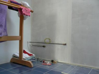

De T-stuk koppelingen (22-15-22mm) waar het omgaat zitten in de aangrenzende slaapkamer in de hoek. Vanuit de koppelingen verdwijnen twee buizen van 22mm vrijwel direct de muur in en de twee 15mm (waar het omgaat) gaan direct de muur door, om in de badkamer uit te komen.
De uiteinden in de badkamer een beetje geroest aan de onderzijde en naar ik hier heb gelezen, is het niet aan te bevelen daar een koppeling op aan te sluiten.
Het vervangen van deze koppelingen is een ingrijpende klus zoals ik het in kan schatten, vandaar mijn vraag of het mogelijk is om in die T-stuk koppelingen de 15mm pijp te vervangen voor een nieuwe.

is een fotootje plaatsen misschien een idee?
Tommy
De radiator komt op de plaats van de aarde draad.
de rechterpijpen wil ik vervangen.

Frank
Is toch vrij simpel?
Leidingen vlak achter de wartel loszagen en door de muur terugtrekken.
Wartels los, resterende stukje pijp weghalen.
Nieuwe pijp door de muur steken (even aftapen om te voorkomen dat er gruis in komt, na doorsteken tape verwijderen).
Zelfde wartel over de buis, nieuwe klemring op de buis en weer vastzetten.

H@ns
Het lijken me trouwens messing koppelingen, maar dat zie je vanzelf als je de boel zoals Frank beschrijft gaat aanpakken.
Ron321
Nee Hans, zijn anbo's.
Alleen de doppen op de bovenste foto zijn messing.
