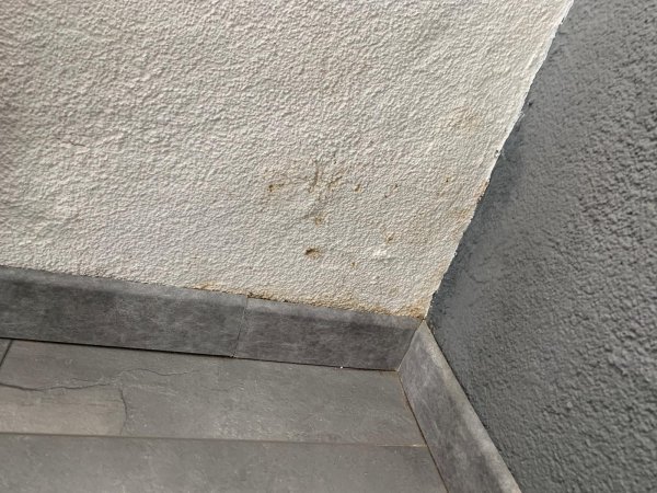

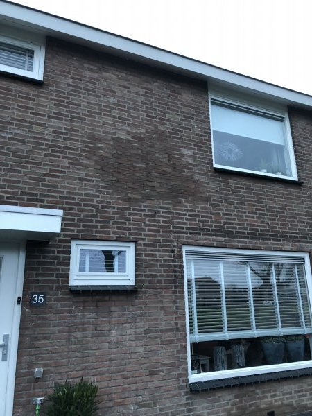

Vandaag hebben wij ontdekt dat het vochtig is in een slaapkamer aangrenzend van de badkamer. Ook zagen we aan de buitenkant van het huis een vochtige plek.
Dit was ons eerder nooit opgevallen. We wonen hier nu 2 jaar en we zien dit voor het eerst. Wel hebben we afgelopen maart het huis laten isoleren.
We kwamen er achter dat we de badkamer nog niet goed gekit hadden, dit hebben we nu gedaan. Kan het daaraan gelegen hebben?
Badkamer zat twee jaar geleden niet op die plek. Hebben we groter laten maken door een kast erbij te betrekken. Als ik het me goed herinner hebben die lui er toen latjes tegenaan gedaan en daarover platen en dan tegels. Weet niet of de info van toepassing is maar ik vertel liever teveel dan te weinig.
Hoop dat iemand me kan helpen. Het is overigens een oud huis uit 1958. Misschien laten impregneren?
Kan aan het kitwerk liggen.
Maak even wat foto's van het kitwerk in de badkamer aan de betreffende muur. Zit daar ook de douchekraan tegen aan?
Ook foto van kitwerk bij de kraan.
Het kitwerk in deze hoek doet niets, alles eruit en opnieuw kitten.
Ik vermoed dat het lekwater over de vloer de spouw in loopt en via de isolatie naar de buitenmuur.
Welke isolatie is er aangebracht?
Eps korrels. Doet links niks of rechts jn de hoek? Links hebben we gedaan en rechts niet. Rechts is de kant van de buitenmuur. Moet het kit weggehaald worden of kan er overheen gekit worden?

Aan de natte plek op de gevel te zien zit de lekkage boven vloernivo, vandaar de vraag om een foto van kraan en het kitwerk.
Check ook even of de watermeter wel stil staat als je alle kranen in huis dicht hebt staan.
Die stenen aan de buitenkant zijn behoorlijk verzadigd met water. Denk eerder aan lekkage bij kraan oid zoals Frank ook zegt. Of door condensatie van vocht in de spouw ivm het dauwpunt. Vind het een best plek aan de buitenkant voor alleen een lekke kitvoeg. Ben benieuwd!
Op de foto met de plek kan je niet even aangeven waar de muur van de douche en die kamer staat.
Ik vermoed dat waar de kraan zit ook de buiten muur is.
Haal de rozetten eens los achter de kraan en kijk als daar ook gekit is.
Vaak kitten ze dat niet omdat de kraan er al op gezet word na het tegelen en voegen.
Dan lekt het achterlangs de tegels en verzadigt het op de vloer.
Zodat het ook de muren in trekt.
Doordat je spouwmuur nu geisoleerd is kan het vocht van ene muur naar andere muur trekken.
Als je de kitnaad bij de drain eruit hebt, controleer dan meteen of er kimband is gebruikt.
