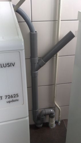

Er zat een staande (40 mm) pijp die tot zo'n 80 cm boven de vloer (en
daarmee ook ongeveer diezelfde afstand tot de syfon) in. Deze pijp heb
ik aan de bovenkant een stukje afgezaagd, ik heb een Y-stuk geplaatst,
en daar nog stukjes pijp van een cm of 20 boven geplaatst. Toen heb ik
een eerste testwas plus vaat gedraaid, dit verliep zonder problemen.
Omdat het er op die manier wel heel lelijk uit zag (de pijp en de
afvoerslangen kwamen een stuk boven de bovenkant van de apparaten
uit), heb ik de staande pijp nog ca. 30 cm afgezaagd, met het volgende
resultaat:
Hierbij is het uiteinde van de staande pijp op zo'n 70 cm boven de
vloer. Volgens de handleiding van de wasmachine valt dit binnen de
marges. Nu heb ik echter nog een was gedraaid, waarbij de afvoer
ontzettend overstroomde uit beide ingangen van het Y-stuk. Ik heb
daarna nog een poging gedaan om de afvoerslang van de wasmachine ver
voorbij de splitsing te drukken, maar dit had geen verbetering als
gevolg. Wat doe ik fout?

Is dit niet gewoon een kwestie van meer water erin pompen dan dat de pijp kwijt kan?
of anders even een ontstoppingsmiddel proberen?
Je hebt toch na de test de pijp ingekort?
dus bij de oude situatie kan het water ook zo hoog zijn gekomen, maar omdat het waterkolom hoger werd, werd het ook "zwaarder" waardoor het beter wegspoelde.
just my 2 cents

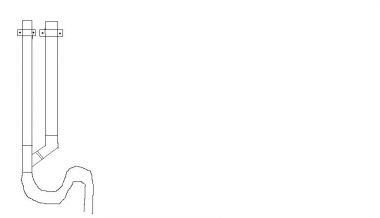

Wat je ook kan doen is bij de rode streep door zagen alles weg halen en een andere sifon te plaatsen die je gemakkelijk uit elkander kan halen en ook kan je de hoofd leiding gemakkelijk schoon krijgen als het moet.
je haalt dat stuk er uit waar de losse wartel op zit.

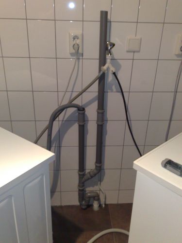

Ik heb er nu van gemaakt wat Henk voorstelde in zijn schets:
(alleen had ik in eerste instantie die extra belachelijk hoge pijp er nog n iet zitten)
Daarna weer een was gedraaid, maar helaas begon het weer over te stromen uit het rechterdeel. Ik heb toen de was gepauzeerd en de extra hoge buis gemonteerd, en daarna de was weer laten lopen en de extra buis in geschenen met een zaklamp om te kijken hoe ver het water kwam. Dat kwam eenmaal in het wasprogramma nog hoger den het hoogste rechtse koppelstuk, de bovenste pijp is aan de onderkant een centimeter of tien nat geworden (en er kwamen een paar druppeltjes uit de linkerkant, waar de afvoerslang (nu wel met een rubber) de pijp in komt).
Nu zou ik natuurlijk nog ietsjes langere pijpen kunnen monteren, maar ik heb het idee dat dat niet echt de oplossing is, dan zit het systeem vermoedelijk de hele tijd tegen de grens.
Henk (en anderen), nog andere ideeën?
Pijpen meestal min 60cm en max 100
je zou evt 4 cm onder de sifon bij die rode streep buis door kunnen zagen en dan een tuinslang er in doen en laten stromen, mocht dat overstromen,
dan blijkt dat er toch een vernauwing in je leiding zit, laat het evt eerst even ontstoppen.
Je kan dan die sok (wat je op de bovenzijde van de leiding hebt zitten) tussen sifon en buis die in de vloer gaat zetten.
