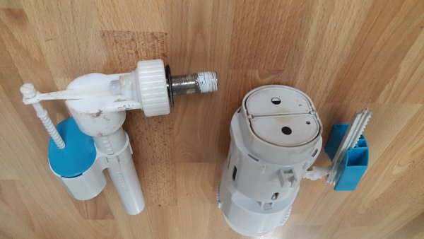

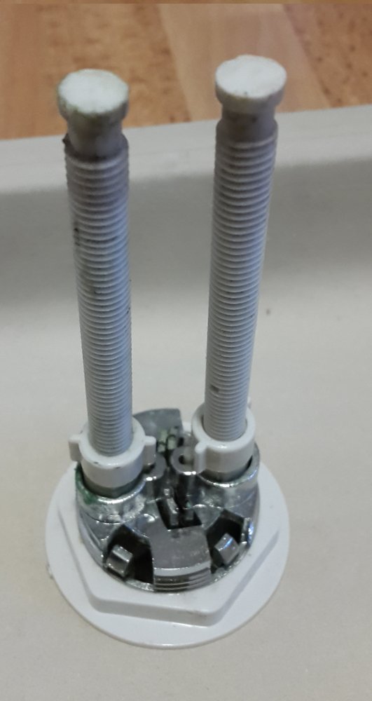

N.a.v. een onderhoudsbeurt, ben ik vergeten hoe de onderdelen weer in elkaar moeten.
Ik vraag me af of iemand weet welk merk dit spoelsysteem is ? of bij welke winkel het vandaan komt ? Dan neem ik de handleiding even door.

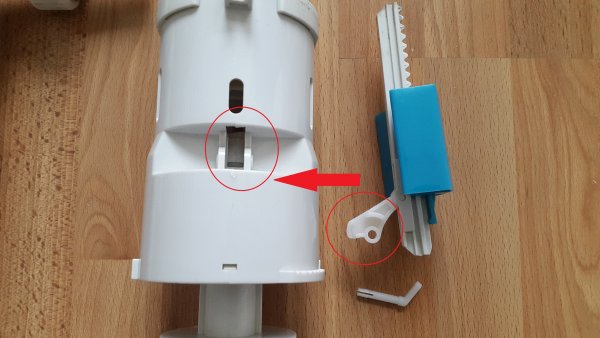

Ik krijg namelijk deze klep niet goed in het bodemventiel (of heet dit het binnenwerk?)
komt iemand dit type spoelsysteem bekend voor ?

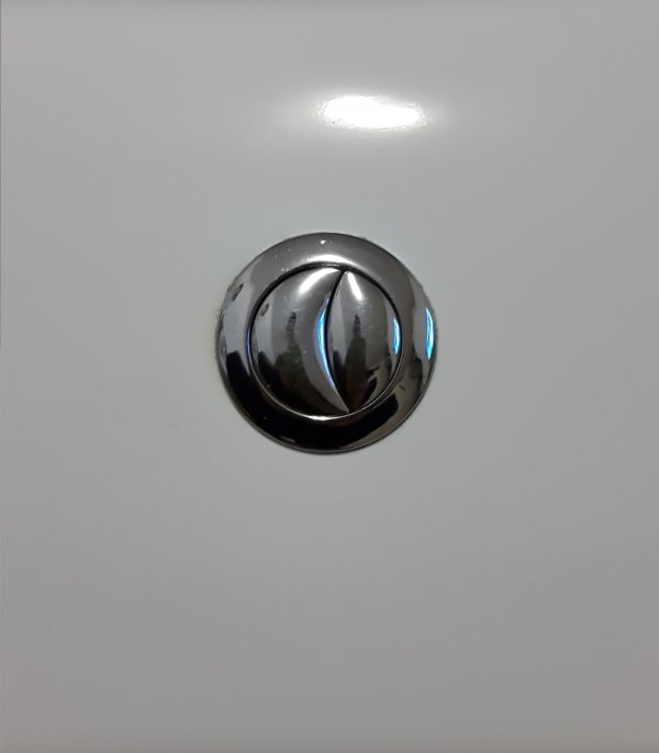

Onbekend zo hoe ziet het bediening paneel er uit soms kan ik via dat een merk vinden.
plaats daar even een foto van.
dat nokje zal wel in dat gedeelte vallen wat bedient word om hem te openen
Hob
Dit zijn de knoppen en de pootjes.

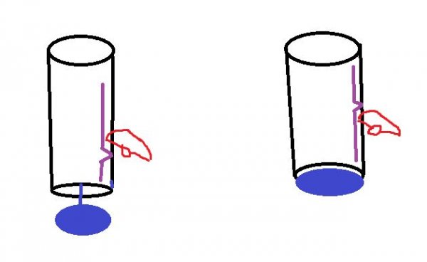

Ik weet niet of ik het ventiel er IN of UIT moet houden voordat ik dat nokje terugzet.

Toen je het spul los draaide zat zijstuk met die kartels er aan en hij zat in gedrukt dus dan moet hij IN.
er zijn zoveeeel soorten en modellen uitstroommechanisme de een heeft nog rare constructies.
heb je wc hier in nederland bij bouwmarkt gekocht?

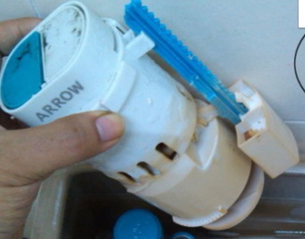

Op zeker moment kom ik in china uit kwam ik deze tegen zelfde principe zodat je kunt zien hoe het zit.

Dit reservoir stond al in huis toen ik hem kocht.

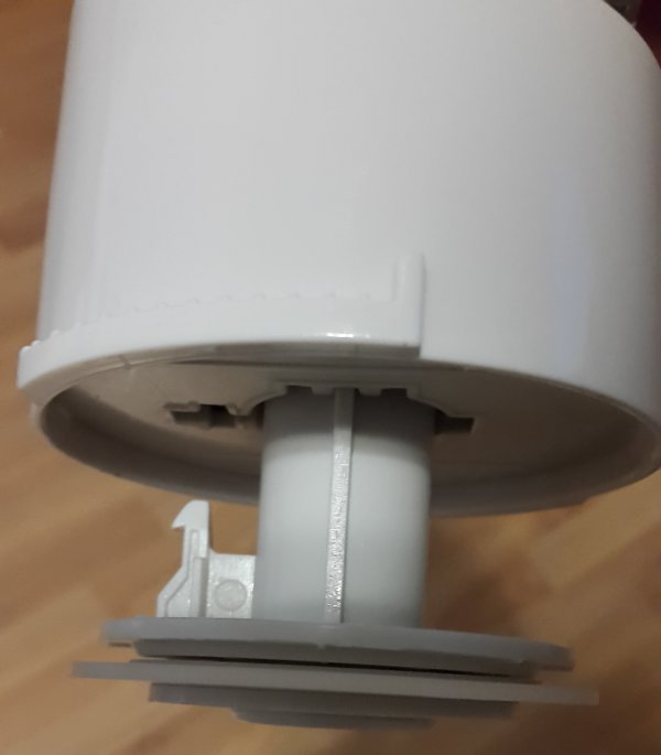

Waar ik tegen aan loop, is dit:
Moet ik de spoelknop ingedrukt houden (het ventiel omhoog), en dan dat ding terugzetten ?
Of moet het ventiel uitsteken en dan dat ding terugzetten ?
Of maakt het niet uit ?

Ik zou niet weten maar dit moet je gewoon proberen de mogelijk heden.
Product kwam uit China dus onderdelen niet te verkrijgen.
ik zou hem doen 2e tekening zo zat ie ook toen je hem los klikte denk ik.
