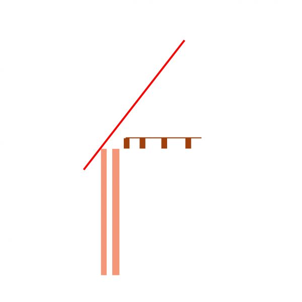

Ik ga binnenkort mijn dak isoleren. Het betreft een zolderetage met hellende dak (huis uit '32).
Het isoleren van het dak zelf (steenwolspijkerflens) zou geen probleem moeten zijn, echter ben ik er nog niet helemaal over uit hoe ik met het dampscherm de aansluiting naar de vloer moet maken. De zoldervloer sluit namelijk niet helemaal aan tot de dakplaten.
Op dit forum heb ik verschillende berichten gelezen, echter nog geen sluitend antwoord kunnen vinden.
De tekening hieronder is een dwarsdoorsnede.
Achter de laatste houten vloerbalk (bruin, links) kan ik de spouw inkijken (+/- 20cm onder de vloer). Tussen de vloerbalken zit steenwol zonder dampscherm.
Hoe kan ik het isoleren van de hoek (vloerbalk, spouw, dakplaat) het beste aanpakken? Ik ben van plan een klein knieschot te maken.
Alvast bedankt voor de reacties!
De spouw moet blijven ventileren.
De damprem en de isolatie moet je ongeveer op deze wijze aanbrengen.
Op de tekening zou de lucht uit de spouw de woning binnen stromen?

Ik bevestig dus een stuk damprem tegen de dakplaat en leg die op de vloer. Daarop laat ik de isolatie rusten en bij het afwerken van de totale damprem bevestig ik het eerste stuk, luchtdicht, aan het geheel. Damprem ook nog aan de vloer vastlijmen om te voorkomen dat er iets onderdoor kan?
De lucht uit de spouw komt in zovere in de woning dat het boven het plafond van de eerste verdieping kan komen (onder de zoldervloer). Ik heb in deze ruimte nu steenwol zitten. Dus tussen de laatste houten balk en het binnenblad. De spouwopening is open. Hier verder nog iets mee doen?
Uit een spouw kan vocht komen dat moet je niet in je woning willen hebben.
Dus dusdanig uitvoeren dat de lucht uit de spouw naar buiten gaat.

in de gevel zit een rooster ter grootte van een baksteen. Het is een blok van 4 woningen. De spouw loopt door over het hele blok.
De aansluiting van het dak op het buitenblad zit dichtgepurd. Waarschijnlijk omdat het anders tochtte op zolder (?).
Die dus maar even open proberen te maken?
Ik leg tussen de laatste vloerbalk en het binnenblad wel wat steenwol. Daardoor loopt de lucht niet (zo makkelijk) onder de verdiepingsvloer en kan de spouw luchten. Het folie laat ik dan NIET de isolatie van de vloer afdekken, zodat deze kan blijven luchten. Voor de rest houd ik jouw tekening aan. Goede gedachtegang?
Ik zou de damprem, die onderste strook wel zo aanbrengen, en het binnenblad op de een of andere manier dicht zien te krijgen. Vocht uit de spouw zou ik niet in het glaswol willen hebben. Misschien is het mogelijk met PUR platen de grootste ruimte te vullen en met een schuim de rest?
Daar is voldoende ruimte voor de lucht die door en voorbij de isolatie zou kunnen komen.
