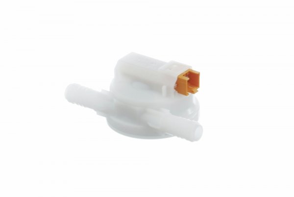

Ok, vliegwiel! Die had ik niet zelf bedacht. Wat doet dat vliegwiel? Meet die hoeveel water gepasseerd is?
Zit het vliegwiel in de slang "verswater toevoer" opgenomen?
S.oldeerbout
Specialist Keukenapparatuur
2x ja , luikje openen waar aanvoerslang binnenkomt in toestel.

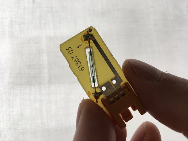

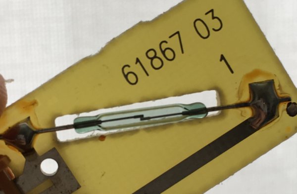

Ik heb de flowmeter er even uit gehaald om te zien of deze zichtbaar defect was. Het vliegwiel draait mooi rond (als ik er op blaas). Defect zou dan moeten zitten in het kleine printplaatje met glazen buisje?
Ik weet niet waar ik naar kijk dus ik kan ook niet bepalen of het echt defect is. Voordat ik weer €30,- aan dit nieuwe onderdeel besteed: is er nog iets dat ik kan controleren om uit te sluiten dat de flowmeter toch niet defect is en dat het een ander probleem is?
KlusChris

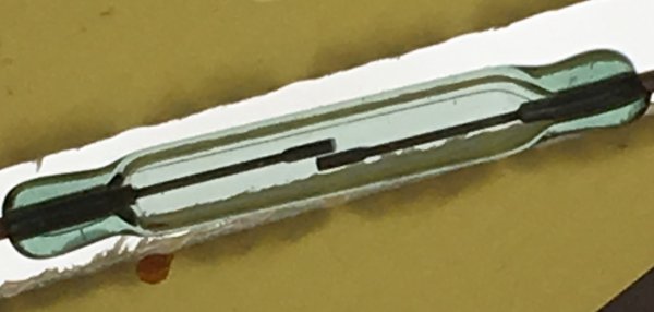

Voor de geinteresseerden: ik heb dit even snel gereseached en het glazen buisje is een zogenaamd "reedcontact".
https://nl.wikipedia.org/wiki/Reed-contact
Heb bestaat uit 2 metalen strips die elkaar nét niet raken. Door een passerende magneet (in het vliegwiel in dit geval neem ik aan) wordt steeds contact gemaakt en kan de vaatwasser het aantal omwentelingen van de flowmeter "tellen". Zo een reedcontact zou defect kunnen gaan lijkt me als de 2 strips aan elkaar blijven "plakken" door vervorming of corrosie wellicht? In mijn geval lijkt er nog licht tussen te zitten maar mogelijk zijn er ook andere defecten denkbaar...
Tot zo ver de achtergrondinformatie! :-)

Ga ik ook doen. :) Ik ben gewoon nieuwsgierig hoe dat ding werkt (en misschien andere forum gebruikers ook). Heb het trouwens ook nog even doorgemeten en dat lijkt prima: oneindige weerstand in ruste, geen weerstand als er een magneetje naast gehouden wordt. Maar het zal wel iets anders zijn dat kapot is aan de gehele flowmeter. FF een nieuwe bestellen en dat hopen dat ie er weer even tegenaan kan. Bedankt voor je hulp S. Oldeerbout!

Nieuwe flowmeter besteld en geplaatst. Machine vol goede moed draaien.... precies het zelfde probleem doet zich voor. Was de flowmeter tóch niet kapot.
Terug naar af. Ik weet het even niet meer! Suggesties zijn welkom! :cry:
Repair-man
Heb je hem wel goed aangesloten , dus met de pijl op de flowmeter in de waterrichting. als je hem verkeerd om plaatst werkt het niet.
Heb je ook de bedrading weer aangesloten op de flowmeter.
Het water nemen gebeurt bij deze machine in 1 keer dus hij neemt geruime tijd water.
Wellicht dit eerst even checken.

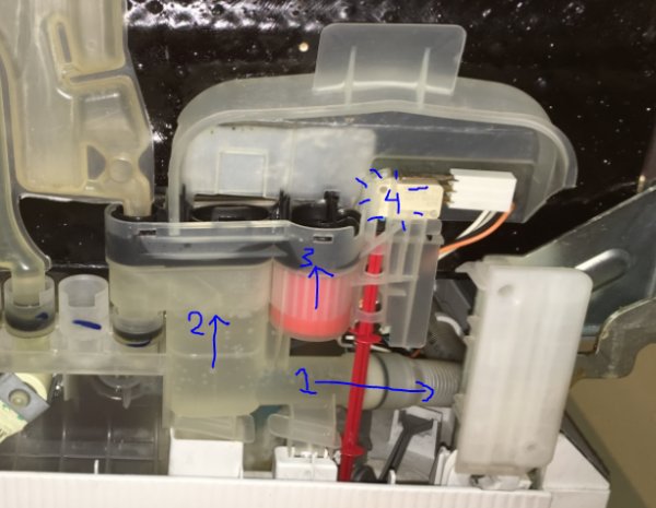

Vlotterhuis er helemaal uitgehaald en schoongemaakt. Slang naar kuip schoongemaakt met lange flexibele borstel (vanaf beide uiteinden). Deze is nu 100% schoon want ik zie het water vanuit het labyrint, via het vlotterhuis, zonder weerstand de slang in stromen (1). Het is pas na tientallen seconden, als de kuip vol begint te raken, dat ik het waterpeil in het vlotterhuis zie stijgen (2). Het is uiteindelijk de oranje vlotter (3) die de pomp (kort) in werking stelt (4) tot het water een cm gezakt is in het vlotterhuis. Daarna afwisselend vullen (3)/pompen (4)/vullen(3)/pompen(4)... Als ik de deur open zie ik het water in de kuip staan ca. tot aan de zoutdop.
Vlotterhuis en slang lijken dus goed te werken. Het is het vullen dat te lang doorgaat en het starten van het programma dat uitblijft.

Ik bedoelde microschakelaar 4.
In principe moet dan de hoofdpomp gaan draaien.
Is deze nog te draaien?
Als je de rechter zijwand verwijdert kan je aan de achterkant van de pomp aan de as draaien door aan de koelven te draaien , loopt dit niet heel zwaar?

Omdat normaal de grote pomp gaat draaien.
Dan zakt het water en neemt dan weer water.
Daarom vraag ik me af of de pomp niet gewoon vast staat.
Gewoon even voelen of hij draaibaar is zonder spanning op het toestel.
