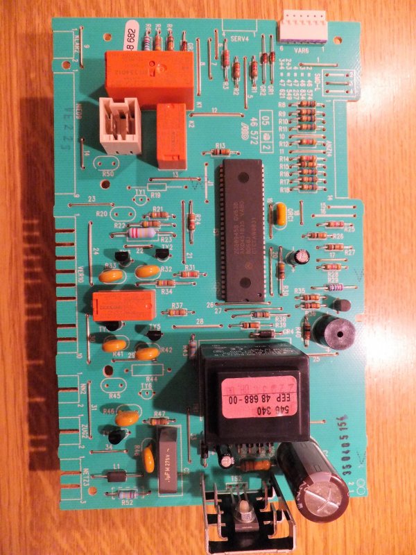

Zoals gevraagd hierbij de foto's.
Ik heb de solderingen nagelopen. Ik heb er diverse opnieuw gesoldeerd, daar waar ik twijfels had.
Een feit blijft dat na inbouwen van de printplaat het euvel niet is opgelost.

Volgende al opnieuw gesoldeerd icm vers stukje tin... ?
de zwart dikke trafo
de dikke vermogensweerstand daar net onder
de dikke transistor op metalen koelplaat

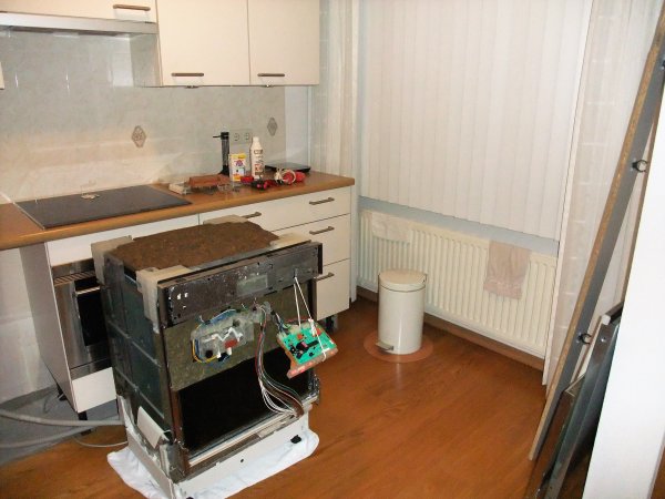

Inmiddels heb ik vanavond twee keer het korte vaatprogramma laten lopen met de printplaat buiten de behuizing (zie foto). In beide gevallen is het programma tot het einde toe goed verlopen.
Morgen zal ik ook nog het lange vaatwasprogramma laten lopen met de printplaat buiten de machine.
Mijn conclusie tot nu toe:
Wordt de printplaat ingesloten in de behuizing en vervolgens in de deur geplaatst,kan ze niet meer overweg met de warmte (in tegenstelling tot voorheen)en functioneert de machine niet goed.
Zou het überhaupt nog aan iets anders dan aan de printplaat kunnen liggen?
Ik ben geneigd te denken van niet. Ik wacht dus morgen maar af.

Inmiddels heb ik het 65-graden programma ook laten lopen met de printplaat niet in de behuizing en in de deur(zoals op de foto).
Dat is zonder problemen tot en met het eindsignaal toe verlopen.

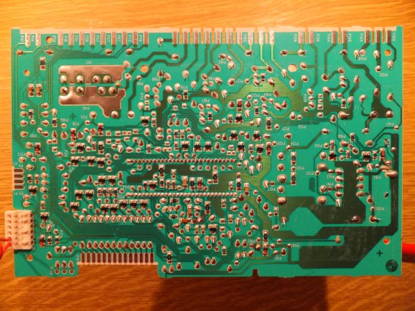

Ik heb nieuwe foto's gemaakt (resolutie 4608x3456 pixels).
Als ik ze wil plaatsen worden ze hier verkleind naar 600x450.
Ik weet niet hoe het moet om toch de foto's met hoge resolutie door te kunnen sturen.
Is er die mogelijkheid überhaupt?
Gaarne bericht.
Groet,
Haike.
Maak connector contacten schoon met glasvezel pennetje of fijn schuurpapier of hard stukje gum....
P13 rechtsonderaan
en rechts boven P5/P6...P9
Soldeer aansluitklemmen van verwarming nog eens goed door P17 P46
En de soldering boven P75 en P57 (draadbrug 14)
En links de 3 solderen naast P151 van de transistor op koellichaam. Met name onderste is bol ipv vloeiend uitgelopen.
En van het grote IC even de 3 pennen rechts onderin. In de hoek van verwarmingsrelais. Met name 2-e of 3e pinnetje..
Verder zie ik zo niets opvallends.
