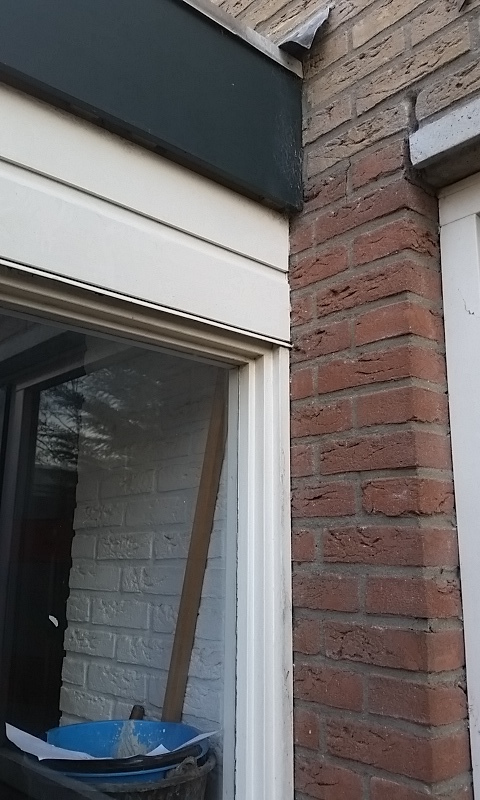

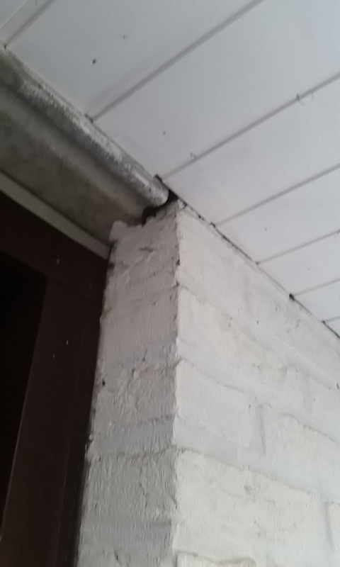

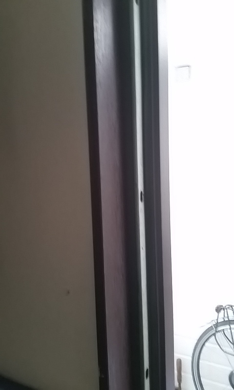

Zou je een paar foto's willen maken, binnen buiten, ik snap er geen pepernoot van.
Emrys
Dit is vanuit buiten op de buitenmuur waar je de aansluiting van het portaaltje naar de buiten muur.
In het portaaltje. Het plafond bij de voordeur.
Vanuit de gang naar buiten toe het portaaltje in. Links zie je de gips wand.
Wgb
En wat is je probleem? Ik zie niets wat aan vervanging is. Misschien een ander.
Ik begrijp eigenlijk ook niet, wat ze nu willen oplossen met kunststof, en wat dat met de gipswanden heeft te maken.
Beetje onduidelijk allemaal.
Of willen ze de gipswanden vervangen door kunststof wanden?
Emrys
Het hout van de sponning van de deur is rot. De deur klemt al jaren als het zo vochtig is als nu. Verschillende keren bijgeschaafd maar er werkt ergens iets.
Toen die inmeter kwam zei hij dat ik in problemen zou komen met de binnen wand van gips als ik dit zelf zou oplossen.
Achteraf denk ik dat het onzin was maar ik weet hier niet genoeg van om zeker te zijn. Vandaar de foto's van het deel wat 'problemen' zou geven.
Maar aangezien niemand hier gelijk roept van 'oooh ja dat is een bekend probleem', zal het wel geen probleem zijn.
En dan ben ik gewoon op het verkeerde been gezet in de hoop dat ik zou kopen.
Ik heb ondertussen me beroepen op de colportage wet naar dat bedrijf toe. Hopelijk loopt het met een sisser af.
H@ns
Het enige probleem wat ik zie is dat de buitenmuur van de gevel tevens binnenmuur is van het portaal. Gescheiden door een houten kozijn wat rechtstreeks op de gevel zit zonder tussenlaag.
Vocht, regenwater en kou die in de gevelmuur zit transporteert dus zo naar binnen en ook tegen het kozijn aan. Ondanks dat de gevel onderzijde in trasraam stenen opgetrokken lijkt te zijn en dus niet veel vocht opneemt kan dit toch wel een probleem geven.
Je moet alleen duidelijkheid krijgen over wat die inmeter nu precies bedoeld heeft met "dat gaat problemen geven"
