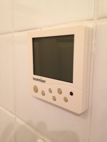

hi,
ik heb een nieuwe woning en de vorige eigenaar heeft er niet veel aan gedaan.
Nu heb ik op twee plekken deze vloerverwarming, badkamer en entree voordeur.
Entree voordeur gaat helemaal niet aan en die in de badkamer gaat het scherm aan, kan ik afstellen (klok etc allemaal in te stellen) maar geeft ook na paar dagen aan te zijn geweest geen warmte af.
Handleiding heb ik door genomen maar wordt ik niet veel wijzer van. Denk erover om een monteur in te schakelen maar wil eerst zeker weten dat ik alles heb geprobeerd.
In het kastje zelf heb ik niks geprobeerd dus dat zou eventueel nog kunnen maar daar heb ik geen weet van dus tips zijn welkom.
Ik weet dat het een ouder systeem is maar ik hoop dat het nog werkt.
De handleiding is te downloaden op: https://www.heatmiser.com/en/digital-thermostats-manual-finder/1 Een redelijk eenvoudig type.
Een thermostaat geeft geen warmte af: zorgt er alleen voor dat de verwarming aan/uit gaat op de gewenste tijden.
Als de verwarming niet reageert, zou ik toch snel gaan twijfelen of de op de thermostaat aangesloten verwarming nog wel goed is.
Mag toch aannemen, dan de zaak goed bedraad is.
Het is gewoon een aan/uit type thermostaat, wat eenvoudig te vervangen is door een actueel type van elk ander fabricaat, als het maar 230 Volt kan schakelen.
