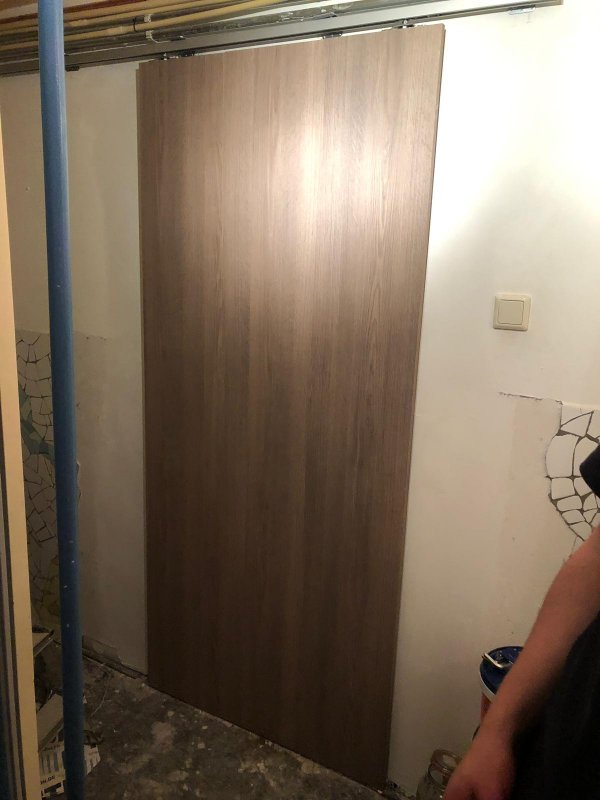

Als tijdelijke oplossing in afwachting van onze schuifdeur willen we een hardhouten multiplex plaat schilderen en deze ophangen. Ik twijfel er echter aan dat het goed gaat als ik in een multiplexplaat in de kopse kant 4 lange schroeven wil bevestigen. Ik vrees ervoor dat de plaat simpelweg gaat splijten..
Het betreft een plaat van 2150x950x18mm, welke dus aan de kopse kant op 4 punten bevestigd wordt aan het schuifsysteem van de deur. Ik zat zelf te denken aan 8x80mm schroeven om er zeker van te zijn dat het gewicht van de plaat gehouden kan worden. Is multiplex hiervoor geschikt?

Schroeven 4x70 gebruiken en deze voorboren.
18 mm is te dun voor 8 mm schroeven.

Ondergeleider is meegeleverd met het railsysteem, een kunstof tandje van ca 4 cm breed dat temidden van de rails in de vloer geschroefd wordt. Hiervoor wil ik een sleufje frezen van ongeveer 5-7mm breed en ca. 10-15mm diep.
Splijten voorkom je door de schroeven iets dikker voor te boren dan de kern van de schroef.
Als het alsnog splijt, kan je er eerst deuvels in lijmen en daarin schroeven. Heb ik laatst bij een MDF deur gedaan.

Uiteindelijk ervoor gekozen een aantal meubelpanelen met deuvels in elkaar te lijmen, maar de tip voor de 4x70 schroeven en zeker het voorboren daarvan zijn goed van pas gekomen.
Strak deurtje geworden en we zijn er erg tevreden mee, bedankt voor ‘t advies!
