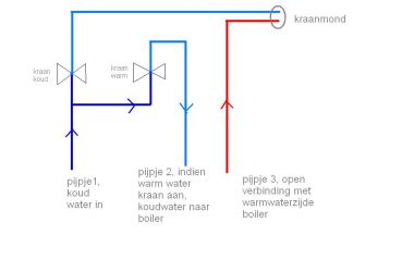

Kijk hier eens aansluitschema
dus pijpje 2 afdoppen

Maar er is dan geen afsluiter voor het warme water:
Der Warmwasseranschluß (3) ist immer geöffnet

Je sluit ja warm en koud aan op die kraan en leiding 2 dop je af.
Of je koopt een nieuwe kraan en deze verkoop je op internet

  • #25
Er zit geen inlaatcombinatie in deze kraan, het middelste pijpje is gewoon open en is normaal rechtstreeks verbonden met de boiler die ook zonder inlaatcombinatie is, een lage druk boiler heet deze.
De boiler krijgt koud water via pijpje 2 en warm water wordt via de boiler naar de kraan gedrukt, hier is dus geen inlaatcombinatie nodig.

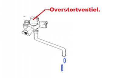

De loodgieter
  • #26
Ja het schema lezen kan ik ook jan :( .
Maar vertel mij eens hoe het water naar buiten komt als de kraan dicht staat en het water uitzet?????
Door een overstort!
en waar zit deze?
Juist ja in de kraan :lol: :!:
denk nog maar eens even terug aan vroeger toen er nog volop e-boilers boven de keukens hingen.
Wat er onder hing was een lage druk mengkraan (zie afbeelding).
begint het al een beetje te dagen?
een lage druk mengkraan is ontworpen voor op een E-Boiler.
En ieder warmwatertoestel dient beveiligd te worden met een overstort cq inlaatcombinatie.
de overstort zit in de kraan verwerkt, zij het niet zo opzichtig als vroeger meer.
Maar erin zitten doet ie ZEKER :!: :mrgreen:

De loodgieter
  • #28
Het gaat om de kraan en daar zit de beveiliging in.
dat het niet vaak meer toegepast word is waar.
en bij de nieuwe boilers zit er een ben ik met je eens.
Maar deze staat op 8 bar afgesteld een lage drukmengkraan het woord zegt het zelf al werkt op een lager druk (vandaar dat je bij deze kranen ook nooit volle druk warm water hebt)
door de kraan op warm en koud aan te sluiten en pijpje 2 af te doppen zoals word voorgesteld blijft de beveiliging in de kraan werken Dus Druppen.
vandaar kraan vervangen voor een normale kraan.
  • #29
Op een lage druk boiler zit geen inlaatventiel en op de hier bij passende kraan ook niet, die hebben een open verbinding met elkaar.
Als de warmwaterkraan opengedraaid wordt loopt het koude water naar de boiler en door de boiler naar de kraan, tussen de boiler en de uitloop van de kraan zit alleen de leiding en niets meer of minder.
Als je op pijpje 2 blaast kun je er zo doorheen blazen.

De loodgieter
  • #31
Nou jan gij mag bij mij geen kraan monteren.
zal het duidelijker proberen uit te leggen, hij zit aangesloten volgens het tekeningetje oke.
er is geen afname van warm of koud water. de boiler is aan het opwarmen, het water in de boiler zet uit dus word meer (klopt nog steeds he)
als het water uitzet moet het ergens naar toe anders word de boiler een tijd bom!
en waar komt het water uit? uit de uitloop! rara politie pet hoe ken da nou de kranen staan dicht er is geen afname en toch komt er water uit de uitloop!
nogmaals door de veiligheid in de kraan, word het overtollige water bij opwarmen door pijpje 2 naar de kraan geperst en naar de uitloop afgevoerd!

Als ik pijpje 3 dichtmaak, warmwater op pijpje 2 zet, dan zou ik warm water in het koudwatersysteem kunnen leiden door de koudwaterkraan dicht en die warmwaterkraan vol open te zetten. Zoals ik het nu zie, kan er hooguit lauw water uitkomen.... Ook wel prima, maar ik had gehoopt een loodgieter op het forum te vinden die deze dingen kent. Misschien moet ik het interieur van de kraan maar eens openen...

Op deze kraan kunt u geen warmwaterleiding aansluiten, er zit intern een soort van doorlus in die het oude water richting de boiler leid.
U zult een andere kraan moeten kopen.
