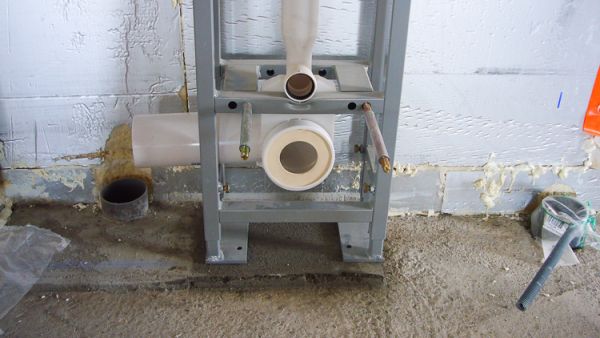

Beste mensen,
Ik heb alle hangtoilet onderwerpen hier gelezen,en sommige antwoorden lijken op mijn vraag. Ik heb echter moeite met woorden als mof, sok, spie etc. Ik ken de benamingen M/V voor de pvc delen. Dus snap ik het soms niet. Ben al een week aan het zoeken, hulp zeer gewenst.
Vraag 1: moet je -net als met schoorsteenpijp- altijd afwaterend monteren? Dus stroomrichting mee, de M in het V deel?
Vraag 2: zie foto toilet de rechte buis komt 5cm uit de vloer. Ik heb hem zelf daar afgezaagd. Moet daar nu een deel in? Dus hoe maak ik de aansluiting toilet naar de vloer? Zo'n rubber manchet wat er in gaat?
De buis gaat recht naar beneden. Aan de rechterkant van foto zit er nog een.
Is die witte bocht wel origineel wat bij de reservoir hoort.
Als het een klein stukje afvoer is dan hoeft ie 1/2 cm af te lopen.
En wat voor maat pijp is dat dan in de vloer.

Ik heb al heel wat oplossingen van jou gelezen op dit platform! De witte pijp is origineel, is M Ø 100 ,dat is hier de norm. De grijze pvc is (door mij)recht afgezaagd Ø 100,
Ik heb al een hele etage klaar, incl. riool, maar ik wil het liefste afwaterend monteren. Zet ik een V/V mof over dit stukje grijs, dan heb ik wel iets om in te monteren, maar echt afwaterend is dat niet.
Wel een vreemde maat Ø100, want dit is een hemelwaterafvoer maat.

De pijp die recht zit welke maat is dat.
Merk weet ik niet, wel een stevig ding.Ik heb de maat van grijs pvc al aangegeven in vorige tekst.
De bedoeling is om de wc aan te sluiten op die linkerpijp. Er komt een wastafel en overloop boiler 40mm pijp van links, die gaat door de poten van het hangtoilet naar de grijze pvc rechts (ook 100). Daar komt ook nog een 50mm pijp van afvoer afwasmachine/gootsteen op.
Gaat dat niet, dan moeten de afvoeren over de vloer badkamer en moet ik ophogen, nu komt dit alles achter een spouwmuur.
Afwaterend? Mof op dat 5 cm uitstekende stukje grijs pvc en dan met 15 of 30 graden bocht aansluiten? Rubber manchet of lijmen? Of een magische bocht?
Ik begrijp je tekst wel en dat je alles wilt aan sluiten maar die maat 100 is geen riolering maat maar hemel water afvoer.
De wand dikte is 1,8mm, binnen maat 96,4 dus daar kan niks in.
Ook kan je die witte bocht niet lijmen dus je moet naar manchet verbinding.
En manchet verbinding heb je niet in 100.
flexibele bochten zijn 110x 103mm en kan je niet lijmen.
Hier is riool 100mm wat in NL/BE/PL/LUX/Dui/ 110 is. Maar hoe zit dat nu met afwaterend? Als jij het probleem behandeld alsof het 110 is pas ik zelf wel de maten aan;>)
Of je wel of niet afwaterend moet monteren weet elke loodgieter waarschijnlijk te beantwoorden.
Ik kan er een flex in stoppen, maar gezien je antwoorden op soortgelijke vragen hier, leek me dat niet het beste idee.
Trouwens: bedankt voor die link, lijkt veel op mijn situatie. Alleen moet ik recht naar beneden, dus flex of bochten. Op de witte buis aansluiten met rubber manchet,en dan de vraag; hoe op de grijze pvc?
Ik had direct al geantwoord dat het liggend iets afloopt.
net wat ik je al eerder probeer uit te leggen in het land waar je dit plaatst daar word 100mm gebruikt dus daar zijn ook meer hulpstukken te verkrijgen en misschien ook iets wat met manchet is.
eigenlijk kan je een bocht 100 90 graden verjongd spie plaatsen in de buis in de vloer.
maar die witte pijp staat wat van de achter muur af dus moet er een flauwe bocht in, bv 22 graden en dan moet je iets hebben wat je op witte pijp plaatst.
