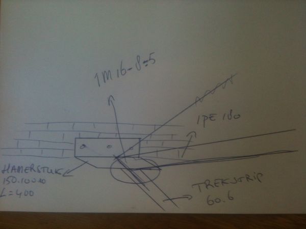

Ik heb de constructeur wat berekeningen en tekeningen laten maken, en wat je hierboven ziet is een detail interpretatie van mij :)
Een dakspant gaat een draagmuur vervangen. Op de grond komt een trekstrip. Doormiddel van een hamerstuk word het spant op zn plaats gehouden. Mijn vraag is, want dat kan ik nergens in de papieren terugvinden hoe de trekstrip aan het hamerstuk bevestigd is, gaat ie eronderdoor eroverheen of zit hij er koud tegenaan. Wel wordt er verwezen naar montage matriaal om het hamerstuk en de trekstrip aan elkaar te bevestigen (1m16-8.5) , maar niet op welke manier.
Daarnaast wordt er nergens gesproken over hoekprofielen op het dakspant om de horizontale (houten) dragers van het dak te steunen. Dit lijkt me wel nodig om het doorbuigen tegen te gaan?
Ik hoor graag jullie ideeën.

Het maakt per saldo geen verschil of de strip een klein stukje onder of boven het hamerstuk zit zolang de stip recht is aangesloten
het is M16 8.8 kwaliteit 8.5 bestaat niet

Bedankt voor het antwoord, ik ga de trkstrip dus gewoon aan het hamerstuk bouten.
