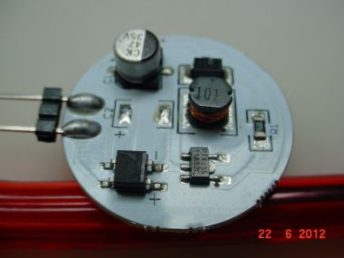

Aangezien het verwijderen van de bestaande Halogeen stroomvoorziening boven het lamellen plafond een onbegonnen klus blijkt te zijn, ben ik opzoek gegaan naar een mogelijk alternatief.
Aangezien de huidige 230/12V ac trafo's een hogere voltage (>14 volt) leveren, heb ik een aantal leds gekocht die geschikt zijn om gebruikt te worden in een 8V-30V ac/dc systeem.
Elke Led lamp is voorzien van een eigen Led driver,"Pt4115 step down converter".
In elk van de drie groepen heb ik wel één Halogeen lampje moeten laten zitten wegens de minimum trafobelasting eis.
De geplaatste leds werken perfect, geen flikkering, ook de temperatuur blijft amper handwarm, zelfs na enkele uren continue branden.
