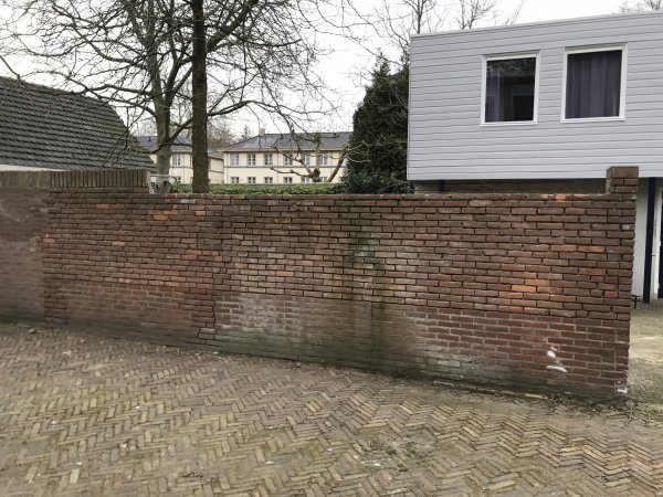

In onze tuin hebben wij gisteren een grote overkapping verwijderd. Dit ten behoeve van een tuinrenovatie die later dit jaar gaat gebeuren.
Deze overkapping steunde aan 1 zijde op een halfsteens muur wat er voor zorgde dat deze muur ook relatief goed stond.
Nu de overkapping weg is merk ik dat als ik de muur beet pak deze kan wiebelen waar ik me toch wel wat zorgen om maak.
Het gaat hier om een muur die ook als erfscheiding dient (de 'parkeerplaats' aan de andere zijde is van een chiropractor).
Nou besef ik me dat de muur niet in de beste staat is omdat hij aan de zijde van de chiropractor niet eens gevoegd is, maar voordat ik hem uberhaupt op laat knappen wil ik ook graag bekijken hoe we deze muur kunnen versterken.
De afstand tussen de 2 hogere penanten is ruim 7 meter en hier zit dus 1 lager penant tussen (zie fotos). Dit komt waarschijnlijk omdat hier de overkapping is verwijderd.
Een aantal opties heb ik al aan gedacht:
- Penant bij laten plaatsen. Kan dit zomaar? Bijv. met ankers?
- extra halfsteens muurtje er voor zetten.
- Muurtje afbreken en opnieuw laten optrekken.
- Muurtje afbreken en een deftige schutting plaatsen (nadeel daarvan is dat we een afscheiding aan die kant hebben van haag - poort - schutting - muur).
Graag hoor ik jullie suggesties wat hierin het beste is. Uiteraard willen we ook kosten een beetje in de gaten houden dus compleet nieuw optrekken heeft niet direct de voorkeur.
