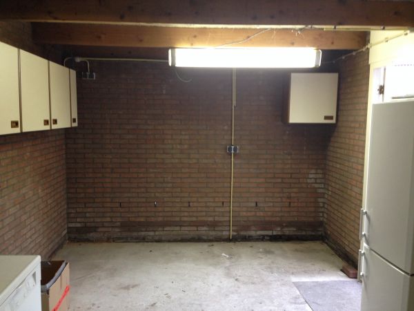

Ik ben van plan onze garage te verbouwen tot hobbyhok. De eerste stap daarvoor is om de achterwand (halfsteens) te isoleren. Daar komt namelijk straks een gevelkachel aan te hangen. Om dat direct op de goede plek te hebben wil ik dus die muur als eerste isoleren.

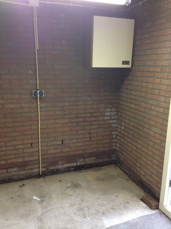

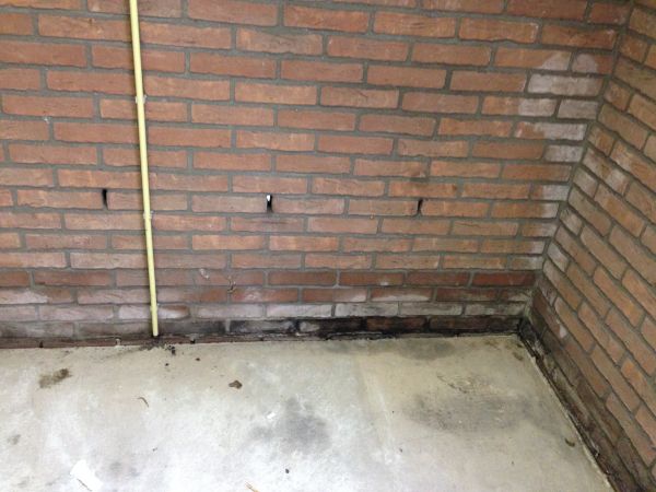

We zijn begonnen met het vrijmaken van die wand. Nu zie ik in de onderste vier steenrijen enorm veel resultaat van vochtdoorslag, in de vorm van zwarte en witte aanslag. (Schimmel/zouten?). Zie ter verduidelijking onderstaande foto's.

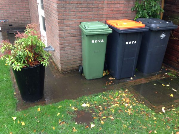

Nu denk ik dat dit allemaal komt omdat er aan de andere kant van de muur tijdens regenbuien water blijft staan. Zie ook onderstaande foto.
Dit is een probleem waar we in de toekomst zeker wat aan gaan doen! Echter is nu mijn vraag of ik voordat er wat aan de tuin is gedaan kan beginnen met het isoleren van de achterwand in de schuur.
Het idee was om dat als volgt te doen:
-Metalstud frame plaatsen op 2cm van de achterwand. (luchtspouw)
-Een rij stootvoegen openen aan de bovenkant van de wand. (onder zijn ze al open)
-Schuim/isolatieplaten in dat metalstudframe klemmen.
-Dampwerend scherm aanbrengen???
-Afwerken met OSB platen omdat er het een en ander aan dat wande gehangen moet worden, onder andere een gevelkachel. Dus gips lijkt me niet geschikt.
Samengevat mijn vragen:
Is bovenstaande manier van isoleren de uitte voor dit wandje?
Kan ik de isolatie uitvoeren voordat we wat aan het tuin probleem hebben gedaan? Of ga ik dan allerhande vochtproblemen krijgen op mijn nieuwe muurtje.
