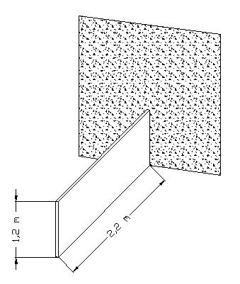

Ik ga een halfhoog wandje plaatsen tussen openkeuken en woonkamer, aan een kant vrijstaand en aan de andere kant tegen een betonnen muur. De vloer is ook van beton. De hoogte wordt ca 1,2 m en de lengte ca 2,2 m. Aan de keukenzijde komt een aanrecht met erboven (dus ca 30 cm) grote tegels. Aan woonkamerzijde gaan we het waarschijnlijk schilderen, en moet het dus mooi glad zijn. Hoe kan ik dat het gemakkelijkst doen, zodanig dat het sterk genog is, en de tegels er niet bij de eerste beste duw tegen het muurtje barsten?
Ytong-blokken? In zo'n geval wordt op het eind vaak nog een dwarsmuurtje gemaakt van een centimeter of 60. Dit geeft extra stevigheid.
