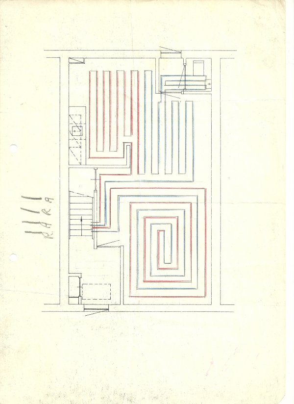

Hieronder zie je een afbeelding van hoe waarschijnlijk de vloerverwarming is gelegd, ik heb echter geen idee of dit ook echt klopt!
Het bovenste gedeelte wordt gewoon warm met uitzondering van het rechter bovenste punt in de hal en WC waardoor ik twijfel over de juistheid van deze afbeelding, echter het onderste gedeelte blijft koud!

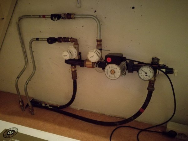

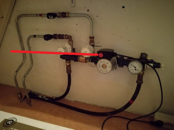

Hieronder een afbeelding van de installatie. Ik kreeg hier zelf het idee van dat het onderste gedeelte gewoon niet bestaat.
Ik heb beide kranen open staan, de temperatuur van de afvoer? staat op 40 graden en de toevoer? staat tussen 4 en 5 en lijkt naar 45 graden te gaan.

Het overzicht klopt inderdaad niet. je hebt op deze verdeler maar 1 groep zitten.
Waar de dunwandige leidingen uit de vloer komen en naar boven gaan behoren ontluchters te zitten. In de huidige situatie verzameld de lucht zich op het hoogste punt. En daar waar lucht zich ophoopt is geen warmte transport mogelijk. Dus plaats eers een paar ontluchters op het hoogste punt.
De rode knop om de pomp van stand te veranderen breken bij wilo inwendig nog al eens af of haperen.
Boven de rode streep heb je een grote luchtpot en die lucht kan er niet uit.

En volgens mij zie ik ook tyleen slangen, deze zijn niet diffusie dicht.
Hierover is op dit forum al veel geschreven, wil je dit ook lezen gebruik dan de zoekfunctie.
Dit gaat nooit goed werken en ik adviseer je om deze "vloerverwarming" niet te gebruiken: gaat je alleen veel kosten aan energie en zal niet het gewenste resultaat leveren.

Alleen als er een minimale hoeveelheid warmte de vloer in gaat. Als er echt totaal niks in komt niet. Je zou kunnen beginnen met spoelen. Maar dit zal idd nooit een systeem worden waar je gelukkig van word.
