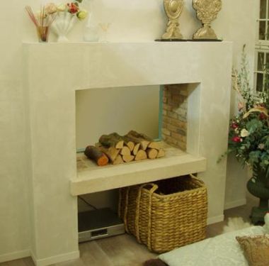

Ik wil graag een nieuwe haard gaan maken in ons toekomstige huis. En van de oude haard eventueel het kachelgedeelte bewaren. Dit is er eentje met een glazen deur.
We willen graag een nieuwe haard stucen, is dat goed zelf te doen? Kan dat dan met 'normale' gips? En ik heb begrepen dat het verstandig is om te kijken of de kachelpijp de goede diameter heeft voor een open haard. Wat is de minimale diameter voor een openhaard?

Ik heb foto's van het huis hier online gezet https://flic.kr/p/2oUx2P , daar staat er eentje van de haard maar die is erg onduidelijk. Die gaan we helemaal afbreken. En dan met een klein budget zoveel mogelijk in deze richting:
Tenzij de pijp voor een openhaard niet geschikt is (teveel warmte) dan maken we een gesloten haard. Een dikkere pijp plaatsen wordt waarschijnlijk een dure grap want dan moeten de gaten in de betonnen vloeren ook groter.
Een openhaard wordt opgebouwd met vuurvaste stenen, ik zou dat niet zelf doen, het is nogal specialistisch werk.
Het lijkt me verstandig er een haardenspecialist bij te halen, ook om even naar de schoorsteen te kijken.
Is de bestaande haard niet opnieuw te gebruiken ?

Ik zou ook even iemand laten kijken naar de schouw voordat je begint te slopen, deze ziet er namelijk taps toelopen uit en bij een vriendin van mij zat ook zo'n model schouw in huis, die bleek aan een soort plaat in de muur te zitten en die was niet echt simpel te verwijderen.

En bedankt voor het meedenken. Als we de sleutel hebben ga ik nog een paar goede foto's maken, maar de haard gaat er hoe dan ook uit. Het is een huis waar standaard geen haard in zat maar door de vorige bewoner 30 jaar geleden is geplaatst, kan niet zo moeilijk zijn verwacht ik. Er moet meer weggebroken worden en daarna toch nog gestuct worden vrees ik.
