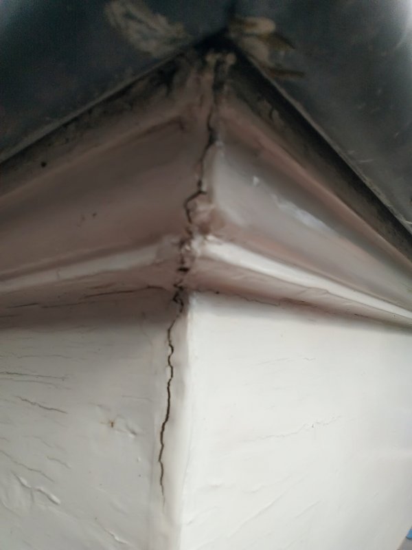

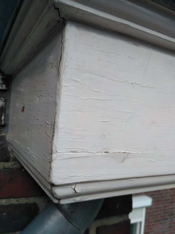

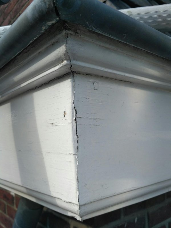

Bij deze enkele foto's van twee buitenhoeken (vlak naast elkaar).
Dit zijn de slechtste hoeken die behalve regen en wind ook veel zon mee krijgen.
De verf is in slechte staat. Hier moet wel het nodige aan gebeuren. Zo te zien is er al een hoop plamuur of kit gebruikt. Tijd dus om het eerst (nagenoeg) kaal te maken. Dan een nieuwe beoordeling maken.
De Bob
Kit dun of dik zal zeker blijven zitten en met de krimp en rek meewerken, maar de verf werkt niet mee, en blijft dus scheuren.(volgens de foto's)
Een mogelijke optie is om 2 a 3 ijzeren/gegalvaniseerde stoelhoeken 15/20 cm (bouwmarkt) per hoek in te hakken/frezen, goed vast zetten en met 2k dicht plamuren.
De hoeken eerst goed naar elkaar toe werken/klemmen.
De hoeken zullen dan beter gefixeerd zijn, anders blijven ze maar werken en scheuren.
De lengte van de hoeken is belangrijk.(hoe langer hoe sterker)
Het werken van het hout heeft de naad losgetrokken, gewoon met een paar rvs spaanplaatschroeven de hoeken vast schroeven.

Ik zal als de temperatuur wat gezakt is, zal ik het eerst eens opschuren/schoonmaken.
Dit is de slechtste hoek qua verf (waar de goot voorbij de gevel steekt). (denk dat de bakgoot nog uit de jaren 60 stamt). Op het rechte stuk langs de gevel is het verfwerk in veel betere staat.
