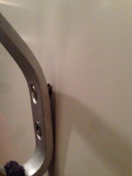

In de badkamer zijn een paar haken geschroeft in de deur.
Echter zijn deze schroeven wat uitgelubberd en hangt de haak dus gedeeltelijk uit de deur.
Is er iets wat hieraan gedaan kan worden?
Waar is de deur van gemaakt? Plaats eens een foto.
Rds
Bij deze een foto.
Geen idee wat voor materiaal, ziet eruit als hout.
Poster

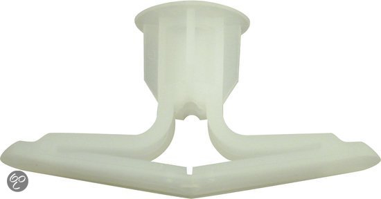

In denk dat dit een board deur is, met een karton raster binnenwerk, en dat de schroef dus geen houvast krijgt, of een patentboutje door en door, of een spreidplugje.
