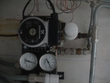

Grundfos vloerverwarming: geen warmte uit of in; motor ok?
Hallo allemaal en bedankt voor het lezen (alvast)
Ik heb een vloerverwarming, die lijkt op de foto die ik heb geupload (gepikt van een ander bericht , foei!)
Het euvel is: de aanvoerbuis wordt wel warm, maar de buizen naar de vloer blijven koud (omgevingstemperatuur). Toen we het pas hadden, werden die buizen wel warm en ook gingen de meters een hogere temperatuur aanwijzen.
De motor lijkt het te doen: ik hoor hem zoemen.
Maar er wordt geen water verplaatst zo lijkt het.
Thermostaatkraam staat open.
Wat wel opvalt is dat er een draadje uit de pomp komt (waar ook de 230V zit) met daaraan een blauwe knop (lijkt op een condensator). Dat draadje hangt "los" aan een (!) kant. Maar lijkt me geen oorzzak (zei de leek :-) )

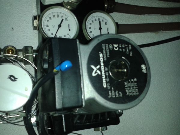

Mij wel. Een motor die zo'n condensator nodig heeft, zoemt wel maar gaat niet draaien als er spanning op komt.
Zo wordt er geen water verpompt.
Stekker er uit en pomp (laten) repareren of vervangen.

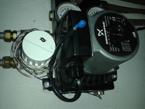

Ik heb wat foto's gemaakt.
Inmiddels ook gekeken of de pomp draait (schroef eraf etc). Helaas, hij draait dus niet.
Is dat blauwe dingetje de condensator? Die zit overigens volgens mij helemaal vast.
En denk je dat de (hele) pomp defect is of de condensator?
je ziet trouwens op de foto dat, toen ik de motor zelf met de hand heb gedraaid, de temperatuur opliep op de meter....

Dit lijkt me niet de motorcondensator. Ik zie beide (gele) draadjes ook vastzitten.
Het zou wel een aanlegthermostaat/temperatuurvoeler kunnen zijn. Die zijn er om twee redenen:
- om ervoor te zorgen dat de pomp stopt, als door een defect in de thermostaatknop de aanvoer te warm dreigt te worden, om schade aan de vloer te voorkomen.
- om ervoor te zorgen dat de motor niet draait als de CV uit staat (en dus koud is), om elektriciteit te sparen.
Ik heb onvoldoende ervaring met vloerverwarming om te zeggen waar deze voor is en waar die vast moet zitten. Zo los hangen lijkt me in ieder geval niet de bedoeling van de maker.
Als het een NTC of ander soort voeler is, waar moet ie dan tegenaan/vast zitten? Ik moet zeggen dat ie me niet eerder is opgevallen, dus het kan, maar kan geen opening vinden.
Er staat op dat blauwe dingetje:
B12V
06005
041D
Precies zo onder elkaar.
Kan er niks over teruugvinden.
