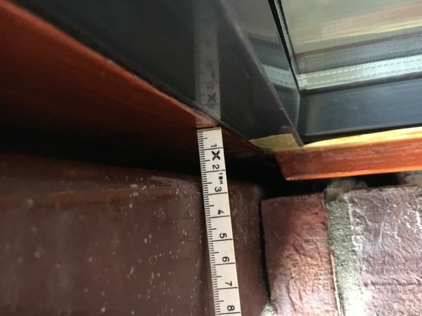

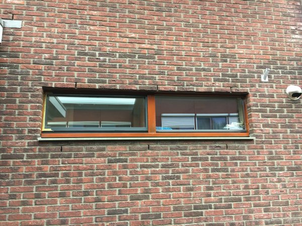

Ben mijn buitenkozijnen aan het beitsen en kwam daar bij de muuraansluiting verteerd compressieband tegen. Ben dat aan het vervangen.
Toen ik nog eens beter keek, zag ik tussen het kozijn en de stalen latei een kier van 2 cm over de hele breedte van het kozijn (zie foto). Zelfde boven de voordeur.
Das een beetje suf, want ik woon hier al 20 jaar.....
Ik vraag me nu af of ik er goed aan doe om deze kier af te sluiten. Dacht eraan om er een stuk CV-buis isolatieschuim in te stoppen.
Mijn vraag is nu of dat geen problemen met de ventilatie van de spouw, rottende kozijnen etc. op gaat leveren.
De spouw lijkt volgend de regelen der kunst gemaakt:
- stootvoegen boven latei en aan bovenkant muur
- slabbe boven de latei
- 1-2 cm ruimte tussen isolatie en buitenblad,
Wat denken jullie?

Jawel. Spouwventilatie moet open blijven.
Kun je een foto maken van de binnenzijde, en dan ook de strook boven het raam weergeven?

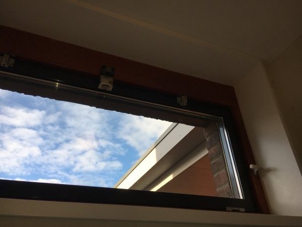

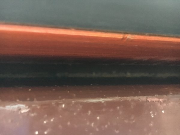

Rola
Foto vanaf de binnenzijde graag.
Dendeis
Bedoel je dit?
Rola
Ik zou het open laten, dan blijft de bovendorpel zeker droog.
