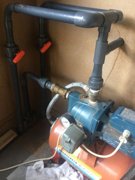

Hoi allemaal!
Ik heb een huis gekocht met een beregeningsinstallatie.
De vorige eigenaar had niet hee goed nagedacht over het bedienen want om de beregening handmatig aan/uit te zetten moet ik door de sproeiers mijn tuinhuis in sprinten. Ik ben dus behoorlijk nat tijdens en na het sproeien.
Omdat ik de rainbird WiFi module belachelijk duur vind ben ik uiteraard opzoek naar een alternatief voor minder geld.
Ik dacht een klikaanklikuit stopcontact er tussen te zetten om middels stroom onderbreking de sproeiers uit/in te schakelen.
De pomp komt na een dag stroomloos te zijn prima op druk terwijl de kleppen open staan maar ik vraag me af hoe slecht dit is voor mijn pomp.
Keldert de levensduur aanzienlijk op deze manier? Zo ja, heeft iemand dan een beter alternatief?

Dat klopt. In principe is dat een stroomonderbreking op je verlichting. Dit werkt eigenlijk hetzelfde als op de pomp.
Het gaat me er vooral om of het slecht is voor de pomp om tijdens het sproeien de stroom eraf te halen.

De standaard Klikaanklikuit kan de pomp prima schakelen maar als de pomp even vastloopt dan gaat de Klikaanklikuit module kapot.
In de module zit een soort van zekering die na een korte tijd doorbrandt, en dan kun je de module in principe weggooien.
(openboren en doorverbinden is een optie, maar de module wordt daar niet mooier van)
Het beste kun je met de module een extern (zwaarder) relais schakelen, en daarmee de pomp van spanning voorzien.
De module schakeld alleen, maar weet niet of een pomp vastloopt.
Na de ingestelde tijd schakeld hij gewoon af, pomp doorgebrand of niet.
Hij geeft twee signale, aan en uit, daar tussen in doet hij niets
Je weet nooit of een pomp vastloopt tenzij je er naast staat, dit gebeurt trouwens hoogst zelden.
En schakelaar in de stroomtoevoer zetten die gewoon handmatig bedient wordt of een tijdschakelaar er tussen, dat werkt goed en heel wat goedkoper dan de op afstand bediende schakelaars.

Ik heb wel meegemaakt dat de beregeningspomp vastzat en ik de Klikaanklikuit module op afstand ingeschakeld had.
De aanloopstroom is dan op dat moment zo hoog dat de interne zekering doorbrandt.
Daarna heb ik de module opengemaakt en aangepast, maar dat is niet iets wat iedereen zomaar moet doen.
