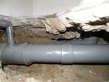

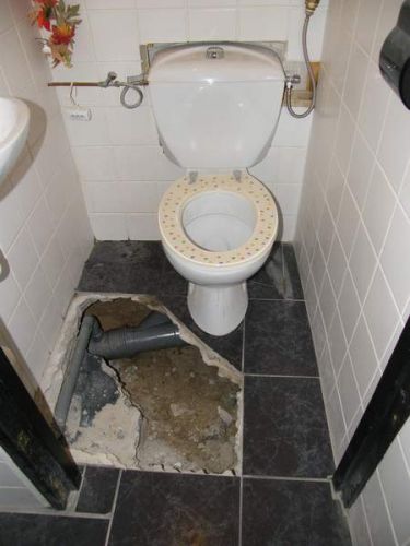

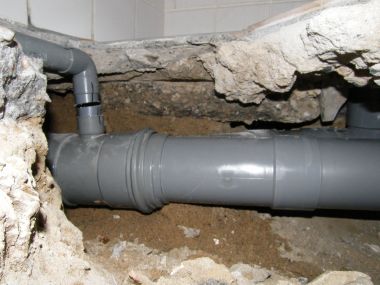

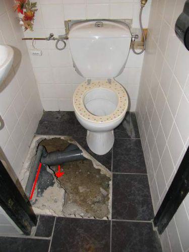

In het verlengde van dit topic, Toilet meteen op standleiding het volgende probleem. De koppelstukken in de grondleiding (rond 125) verspringen, waardoor er geen buis tussen past. Hoe kan ik dit oplossen?
Het zat met een 45 graden bocht, en ik wil die graag vervangen door een schuif-t-stuk. De oude bocht ligt ervoor. De foto is van boven genomen, zo is de verschuiving goed te zien:
En iets meer van opzij:
Dat ding links is de nieuwe aansluiting van het fonteintje. Deze ging erg lastig eromheen, en is inmiddels gelijmd (beetje voorbarig) dus die haal ik liever niet los.
Ik hoop dat iemand een goed idee heeft :?:
Zo te zien ga je op de bestaande riool aansluiting van je oude wc pot maken, dat gaat je niet lukken.
Beter achter die pot open kappen en de riolering zo verplaatsen zoals je nieuwe aansluiting later komt te zitten.
zoals je dit nu wilt doen lukt je nooit je hebt nu 2 vaste punten en je kan geen kant op.
je kan ook een t-stuk met spie eind zo in de andere schuiven en dan een leiding naar de bocht toe
Het Y-stuk is nog los volgens mij.
IJkenhout wil denk ik van 110 naar 125 verspringen tussen de twee koppelingen.
Als hij wil verspringen moet hij dat voor bij de T-stuk 45° doen
liggende leiding is 110 en standleiding ook dus gezicht bedrog @Tiho
De standleiding is inderdaad 110, de liggende 125. Het verloopstuk komt verderop.
Ik wil nog niet dit toilet vernieuwen, er komt uiteraard in de toekomst een inbouw toilet op, maar ik wil nu eigenlijk deze pot nog zo houden.
@Rene: de uitgang van de pot gaat met een bocht rechtstreeks de Y in. Er is een cm te winnen, maar veel te weinig. Ik brak vanavond door het gepruts daar een stuk vanaf :cry:

Dat snap ik niet. Waar schuift ie dan in, en welke bocht bedoel je?
Mijn buurman had nog als optie om de bocht uit de pot te draaien en zo haaks aan te sluiten op de grondleiding. Dat watert vast wat slechter af, maar een T is waarschijnlijk compacter dan een Y, dus dat is het proberen waard.
Ik heb nu even de oude 45 bocht teruggezet, met ducktape :lol: Dan kan ik in ieder geval douchen. Ik ga er morgen weer mee verder, in ieder geval haal ik de pot los, omdat die bocht eronder vervangen en gedraaid moet worden. Allen bedankt voor de reacties tot nu toe, ik hoop dat de gouden tip nog komt!

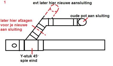

had alles bedacht zodat je de wc pot er af haalde en direct een nieuwe riool aan sluiting kon maken zodat je vloer weer dicht kon.
Je gaf al aan dat je dat niet wou.
Had ook bedacht dat als je een t-stuk met spie eind in die t-stuk schuift waar het fonteintje op zit zo dat je beter uitkomt voor je aan sluiting van je evt. nw wc aansluiting.
Voordeel is je hoeft de t-stukken niet meer los halen want die zitten dan goed vast

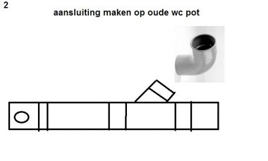

Tekening1
Wat je zo wie zo moet doen is achter de wc open maken zodat je daar ruimte creëerd om een bocht te plaatsen.

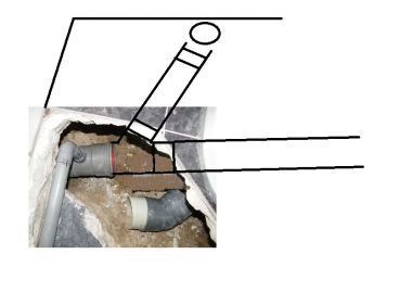

als je de oude pot laat staan dan kan je evt een stuk buis tussen beide T-stukken zetten en evt een kort gedrongen bocht met spie eind in die zij tak van het Y-stuk drukken zodat deze verder naar achteren kan
Tekening 2

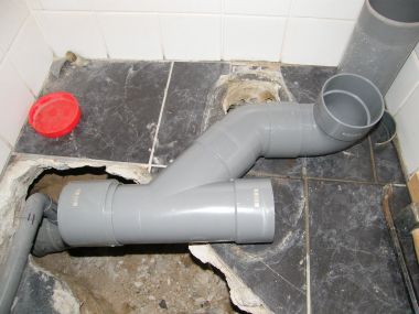

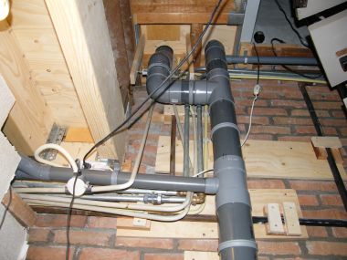

Zo is het geworden:
Meteen een verloop naar 110, zodat door de smallere buis iets ruimte ontstaat. De toiletpot past in 110. Een Y met spie, een 45 graden met spie en een 90 graden omhoog met spie. Dit past mooi!
Nadeel is dat de toekomstige aansluiting iets lastiger is, omdat alles gelijmd zit. Maar dat zien we dan wel weer :)
Met dank aan Henk253 :!:

Gemonteerd:
Morgen nog even een waterpas bij de verlengde grondleiding houden :roll:
En gauw verder afwerken want je vrouw zal wel zeggen duurd het nog lang :mrgreen:

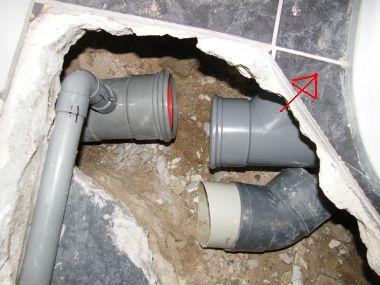

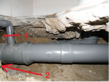

controleer dat zeker want volgens mij staat aan sluiting in T-stuk 125x40 boven in onder spanning.
Doe er wel wat stenen onder de leiding.
Het is toch wel een TOPPER de HENK253. :prima:
Toch de oplossing weer makelijk een instalateur met veel kennis :mrgreen:
Maar wat Henk al aangaf staat er spanning op het T stuk 125 40 bij de pijl.
Bestaat de mogelijkheid om onder de 40 mm leiding wat ruimte te maken zodat de spanning er wat af gaat.
En natuurlijk wat onze Henk aan gaf goed steunen. :wink:
Dat jullie dat op die foto kunnen zien!
Het komt omdat de verlengde grondleiding eigenlijk wat hoger moet. Die loopt onder een wand door, en moet dus iets hoger. Ik ga morgen bekijken of dit beter kan.
Het ondersteunen was ik inderdaad van plan. Ik zat te denken aan goed gepakt zand, maar een steen eronder is handiger.
THX!
Topper :oops:
graaf bij 2 wat meer onder weg en
zaag bij 1 door en plaats daar een lijm sok dan zakt dat t-stuk en blijft de 40mm leiding verder ondersteund op het beton
Topper hoef je je niet voor te schamen wat waar is moet waar blijven. :wink:
Dat sokje er tussen is nog beter.
Dan hoef je ook niet te hakken in de bestaande vloer
En inderdaad onder het T stuk wat weg halen en dan zakt de buis een beetje.
Rene
Veel ruimte kwam er niet, want iets verderop zit er nog een aansluiting op vastgekit :) Maar er zit nu keurig een (ingekort) sokje tussen.

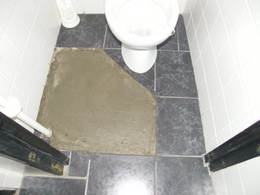

Alles zit nu op z'n plek en is gelijmd. De putlucht is nu eindelijk uit huis (naar bovendaks) :)
En het toilet is weer dicht. Binnenkort nog een paar goedkope tegels erin lijmen en het kan mee totdat ik het er weer uit sloop :lol:
Weer heel wat gepruts van vorige bewoners weggesloopt:
