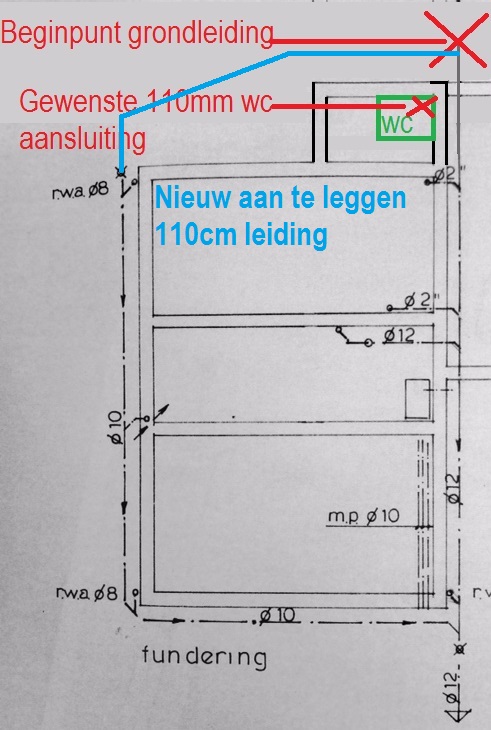

Nu ben ik toegekomen aan het volgende project, het creëren van een salonruimte in de huidige garage met een toegankelijk toilet in de bijkeuken.

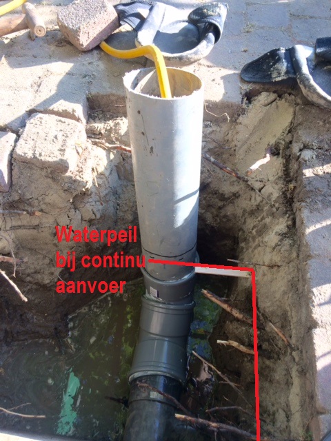

En hierbij loop ik tegen een probleem aan. Mijn bedoeling was om een gat t.b.v. een 110mm toilet aansluiting door mijn fundering te boren om het toilet aan te kunnen sluiten op de hoofdleiding.

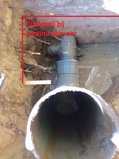

Bij het uitgraven van het beginpunt schrok ik toen ik zag dat de grondleiding geen afschot heeft maar oploopt, dit lijkt te gaan om een meter of 4.
Bij het openhalen van het beginpunt kwam er een heel plakkaat(wasmachine) vuil uit dat zich hierdoor had opgehoopt. De wasmachine kon zijn afval water nog wel kwijt, maar vroeg of laat had hij ontstopt geraakt.
Het liefst sluit ik het te maken toilet aan op een 110mm leiding en wil ik geen toilet met maler/ pomp. Maar zelfs met maler en pomp ben ik bang dat het vuil zich ophoopt met ontstopping tot gevolg.
Wat is jullie advies? Alvast bedankt!
Ik heb het e.e.a. uitgetest om een 110cm wc aansluiting op de oplopende grondleiding te simuleren:

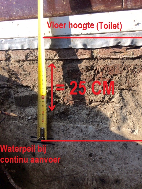

Wanneer ik de tuinslang vol open zet blijft het waterpeil netjes op 25 cm onder het vloer oppervlak, ook wanneer ik meerdere verbruikers op het riool aanzet (keukenkraan/ badkamerkraan) blijft het niveau op 25cm staan.

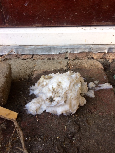

Verder heb ik een aantal (extreme) toiletbezoeken gesimuleerd door binnen 20min 3 toiletrollen aan het water toe te voegen. Het gevolg was dat na de 2e rol het water minder goed doorstroomde en het waterpeil ging stijgen, bij de derde rol was het verstopt en moest ik steeds langer wachter tot het peil weer gezakt was. Naderhand bleek dat de verstopping, tegen mijn verwachting in, niet op het laagste punt zat, maar ongeveer 40cm stroom opwaarts in de afvoer.
De boosdoener.
Wat denken jullie? Is de doorstroom voldoende voor normaal toilet gebruik? Of is het wachten op problemen met een normale 110cn aansluiting?
Een tweede optie waar ik aan dacht zou zijn:
een toilet met vermaler en pomp plaatsen, deze buitenom aansluiten met een flexibele (gladde) afvoer d.m.v. een 32 of 40mm gat inde fundering en vervolgens deze flexibele afvoer zo ver mogelijk in de grondleiding duwen (in ieder geval tot over het punt waar het afschot begint..)
En tot slot had ik als derde oplossing bedacht:
kijken of het mogelijk is een 110cm toilet afvoer met voldoende afschot aan te sluiten op de reeds aanwezige hemelwatervoer, waar nu ook al de huidige toilet op aangesloten is (geen gescheiden rioleringssysteem).
Het is lastig te zien maar de hoofdleiding loopt onder de garage door, en de diverse aansluitingen zijn in de fundering gestort..
Dus je zie de leiding eigenlijk niet
die dop is het ontstoppingsstuk.
als je hem voor opgraaft op welk niveau komt hij dan door de balk ?
als dit het zelfde niveau is als achter of lager heb je vanaf de eerste aansluiting een goed afschot
voor de Werking van het ontstoppingsstuk maakt het niet uit dat het laatste stukje eerst een stukje omhoog loopt
Conclusie: je kan
of de vloer openmaken om binnendoor aan te sluiten
net voor of achter de eerste aansluiting
of buitenom gaan
en die grondleiding van 100 (rare maat) moet je dan eigenlijk vervangen door rond 125 om het goed te doen.
Rond 100 is dunwandig en wordt gebruikt voor hwa bovengronds. Opgraven en je weet wat er ligt.
