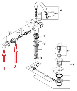

Ik heb een grohe sentoase en deze lekt.
Helaas lukt het mij niet om deze kraan open te maken en de keramische kardoes te beoordelen.
Is er iemand die een tip hiervoor heeft?
Bedankt!
Gr Bram
Gaat op zich heel gemakkelijk.
Zet even een dun mesje achter het ronde bolletje (1) en dan kun je dit er af wippen.
Daarna zie je het schroefje zitten (2) dit losdraaien, en het gehele gedeelte verwijderen.
Dan zie je de cardoesch te zitten, en die kun je er dan uit draaien.

de tekening had ik inderdaad ook gevonden, maar het dopje wilde er niet af (gisteren) vandaar mijn vraag..
maar het moet dus wel op die manier..

Dat dopje (1) moet je er af draaien, heb zelf ook sentosa kraan bad,wastafel en fonteinkraan
Knop(2) vast houden en het voorste stukje(1) tegen de klok in draaien (gaat moeilijk)
Heb ook het zelfde klacht gehad bleek de bovendeel te lekken, heb het omgeruild was nog garantie.

Maar weet je ook hoe ik bij het kermasische kardoes kan komen? want op plaatje is dat nr 3 krijg ik bijna niet los namelijk en ben bang dat ik de kraan anders kapot breek..
heb je nog tip daarvoor?

Als je
1(2) verwijderd hebt
zie je de bovendeel.
je ziet vaak hier lekken als je de kraan open draait.
Deze heeft een zeskant waar je met een goed passende steeksleutel of een bahco tegen de klok in draaien om hem los te maken.
je moet dit onderdeel bestellen
Grohe Keramisch bovendeel 1/2" Artikelnummer 45346000

En mocht ie 'zwaar' gaan en flink vast zitten.......
Een beetje WD40 erbij spuiten en/of voorzichtig ferme tikjes tegen de sleutel geven met een hamer(tje). Dan moet ie los komen......
