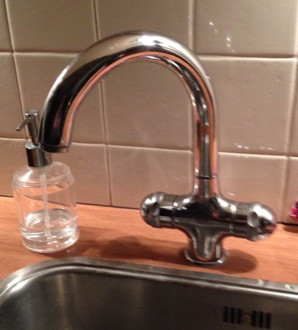

Lekkende kraan Grohe sentosa
Ronklop
Weet iemand hoe ik bij deze kraan leertje moet vervangen? De zijknoppen er af halen lukt niet
Dank
Ron
Wilibald
Lijkt op een Grohe sentosa.
Hier zitten volgens mij geen leertjes in maar keramische bovendelen.
Als deze lekken moet het complete bovendeel vervangen worden.
Je kan de voorkant van de knop los draaien (halve ei)en dan kan je bij de bovendelen komen.

Wat kost zo'n bovendeel en waar koop ik dit?
Is dat eenvoudig zelf te doen?
Wilibald
Waar je ze koopt? Even google gebruiken, prijs weet je dan ook. Als je een beetje handig bent is het goed zelf te doen.

Hoe herken ik zo'n bovendeel? Hoe ziet het er uit? Heeft zowel de linker als rechterknop een bovendeel?
