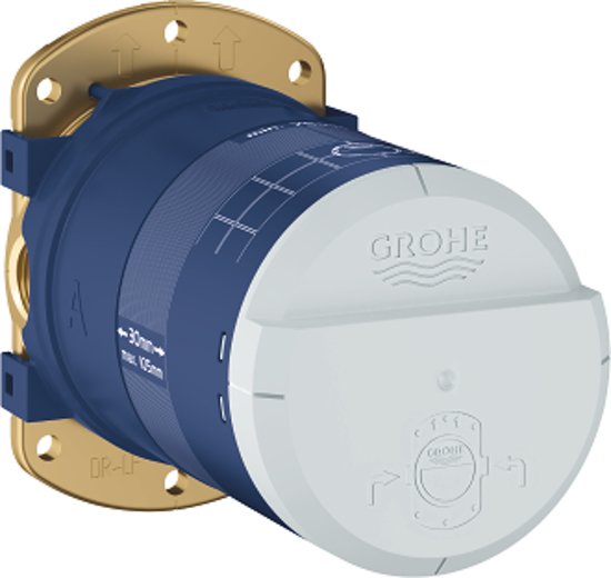

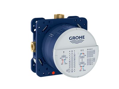

Ik wil een Grohe Rapido Smartbox plaatsen in kalkzandsteen 75mm diep vierkant gat 180mm.
En een Grohe Rainshower Smartactive inbouwdeel 75 mm diep gat rechthoekig 100mm x 140mm.
Wat is de handigste methode om dit uit te hakken in kalkzandsteen?

Het handigste is, om er een muurtje voor te zetten.
Zo kun je dan de inbouwdelen goed en recht vastzetten en aansluiten op de bestaande muur.
Anders zul je een groot gat moeten maken in de bestaande muur.
Dat word dan een groot gat slijpen in de muur en het gehele blok wat je uitslijpt eruit halen, je hebt dan dus ook schade aan de andere kant van de muur
Het is een dikke kalkzandsteen muur (tussenmuur naar de buren)
Helemaal doorheen slijpen kan dus niet.
zijn er andere opties?
Normale muren zijn 10 dik excl stuclaag dus als je 7,5 cm diep gaat en wil uithakken ga je erdoor, maar als t een scheidingsmuur is t hoogstwaarschijnlijk uitgevoerd in spouw
