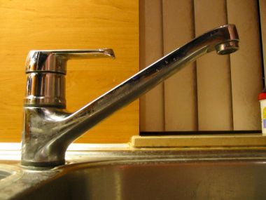

Ik heb een Grohe keukenkraan met 1 hendel en een draaibare uitloop. Kraan is zo'n 10 jaar oud.
Nu is de kraan gaan lekken, ik heb de kraan uit het keukenblad gehaald en kan zien dat het water langs de felxibele slangaansluiting naar buiten druppelt.
De vraag; hoe maak ik de kraan open om te zien waar de lekkage precies vandaan komt?
Graag type en/of een foto van de kraan.
ArthurD
Foto van de kraan:

Intuïtief zou ik zeggen dat het ringetje dat op het flexibele slanguiteinde zit, vervangen moet worden. Daarvoor hoef je de kraan niet te demonteren; het losschroeven van de flexibele slangetjes (& vervangen ringetjes) volstaat.

Vraag is hoe ik de flexibele slangaansluiting dan los kan maken van de kraan?
Fiesiekus
Als het goed is kan je een steeksleutel net onder het kraanhuis op een slangwartel zetten. Dan tegen de wijzers van de klok indraaien. Niet aan het slangetje draaien; dan mol je 'm.
