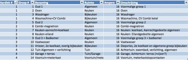

Een beetje later dan gepland, maar ik heb toch nog eens alles op een rijtje gezet. Ik heb op dit moment meer informatie bij Enexis opgevraagd over de mogelijkheden van 3x25 ampere, als dit tegen een gering bedrag mogelijk is zonder de hele voortuin op te breken wil ik liefst voor deze optie gaan, anders denk ik dat ik ook na de reactie van Hessie kies voor 1x35 ampere aangezien Enexis dat waarschijnlijk gratis kan doen.
Ik ga voor onderstaand plan even ervanuit dat ik dus kies voor 3x25a waardoor ik dus geen limiet heb van 12 groepen, maar voor (in mijn verdeling) 14 groepen kan gaan.
Ik heb in deze verdeling de oude groepen verdeeld over verschillende aardlekschakelaars aangezien deze over delen van het huis gespreid zijn waardoor ik dus nooit compleet zonder licht kom te zitten bij een aardlek.
Qua apparatuur heb ik een vrij zware oven die een eigen groep nodig heeft (>2000 watt), maar waarvoor geen speciale kookgroep nodig is. Daarnaast heb ik ook de vaatwasser en combi-magnetron van een eigen groep voorzien.
Tot slot heb ik alles voor in de tuin op een aparte aardlekschakelaar gezet, dat voorkomt dat ik binnenshuis stroomuitval krijg bij een aardlek buiten.
Mijn indeling komt er dan als volgt uit te zien (screenshot zodat het duidelijker is):
Graag jullie opmerkingen en adviezen op basis hiervan.

Cv ketel mag niet bij de wasmachine. Ik zou het verder proberen te reduceren naar 12 groepen maar zoals het er nu staat kan het prima.
Je hebt drie groepen die iets te maken hebben met 'tuin'. Deel de groepen bij voorkeur zodanig in, dat geen enkele groep waar een koelkast, vriezer, of dergelijk apparaat op dezelfde aardlekschakelaar zit.
Want tuingroepen willen nog wel een aardlek'sluitingen' veroorzaken.
Je zou de drie tuingroepen bijv. bij elkaar op één aardlekschakelaar kunnen zetten.
Hoe verdeel je de groepen over de 3 fasen?
Als ALS1 door één fase wordt gevoed, dan wordt die behoorlijk belast met de oven, wasmachine en wasdroger.
