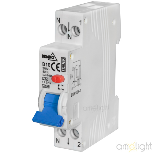

Dank Peter. Die link is to the point; zelfs dubbel op omdat hij niet alleen mijn vraag weergeeft maar daarna mijn verwarring vergroot :( Ik stuit namelijk op aardlekautomaten die juist graag van bovenaf gevoed lijken te willen worden (afbeelding) en als dat moet dan moet het, maar het komt me niet goed uit
Ook de vraag hoe wenselijk/verplicht het is dat de inwendige schakeling wel of niet onder spanning blijft had mij bezig gehouden, en ik begrijp dat het antwoord is "liever niet dus hou de inwendige verbrekers aan de voedingskant"

Aardlekautomaten hebben een testknop, waarmee de correcte werking kan gecontroleerd worden.
Volgens ons (B) A.R.E.I. ("Algemeen Reglement Elektrische Installaties") moet alle schakelapparatuur aangesloten worden overeenkomstig de specificaties van de fabrikant.
Nog volgens het A.R.E.I. moeten zekeringen, aardlekautomaten enz. steeds zo gemonteerd worden, dat de in-/uitschakelknop, als die van het kanteltype is, in uitgeschakelde toestand naar beneden wijst, om accidenteel inschakelen o.i.v. van de zwaartekracht te voorkomen.
