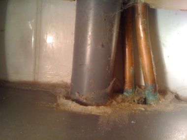

In mijn badkamer komen 2 waterleidingen uit de vloer (voor de wastafel) Toen ik de kitnaden aan het vervangen was, viel me op dat de leidingen onder het kastje, net boven de vloer, groen uitgeslagen zijn. Lijkt me corrosie of oxidatie.
Kan dat kwaad?
Behoeft het aandacht?

Kan geen kwaad, dit komt vaker voor bij koperen leiding wanneer die vochtig worden.
Maar controleer even voor de zekerheid, of er geen lek zit bij de kraan.
Bedankt! Ik heb er nog even een foto van gemaakt.
Ik heb een huis gekocht van een dramatische klusser. Vandaar mijn zorg.
Zo te zien zitten er geen mantel buis om de leidingen heen.
Het koper word aangetast door het cement (kalk en vocht).
Die groene aanslag komt gewoon van vocht op de grond die tegen het koper is gekomen.

Dank voor jullie antwoorden! Maar wat mij nog niet helemaal duidelijk is: moet ik hier iets mee? Moet er alsnog een mantel omheen? Is de kans groot dat het gaat lekken als ik het zo laat?
Aan de flauwe s bochten te zien lijkt het mij wicu buis, waarvan de mantel te kort is afgehaald.
maar ik zou nu niet de vloer open gaan hakken om mantelbuis aan te gaan brengen.
en of je een grote kans hebt of het gaat lekken? hmm denk niet dat iemand hier een glazen bol heeft :lol: je hebt een verhoogd risico ja, maar kan ook zo nog maar jaren en jaren duren.

Ik overweeg om de aanslag weg te 'schuren' met staalwol of gewoon met koperpoets (maar daar hecht niets op vrees ik) en 'm dan in óf in de Hamerite te zetten, óf er alsnog een manteltje om heen te doen. Met een beetje vroeten moet dat te doen zijn (mantelbuis insnijden en er omheen klemmen...
Ik kan tevens een kleine bekisting maken van multiplex zodat er geen vocht meer bij kan in de toekomst.
Is dat iets?

Maar ik doelde meer op het stoppen van het corrosie/oxidatieproces. Ik vermoed dat dat enkel aanwezig is op de plek die ik gefotografeerd heb.
De rest van de buis is weggewerkt in een gipsen plafond (het plafond van de woonkamer) en vermoedelijk dus niet ingegoten in beton.
De buis komt nu uit de vloer en daar ligt geen beton. De vorige bewoner heeft de leidingen in een bedje van siliconenkit gelegd...
Help, mijn vorige bewoner was klusser. Het zou zo de titel van een nieuw programma kunnen zijn.
Kijk eens om je heen, op oude kerkdaken en dergelijke liggen koperen daken, en die daken zijn of worden allemaal groen.
Die groene aanslag beschermd het koper tegen verdere aantasting, dus schuren en dergelijk geeft meer slijtage aan de buis dan het zo groen laten zitten.
Het is een natuurlijk principe, zeg maar koper roest en dat beschermd.

Toch een paar (denk ik) niet genoemde zaken toevoegen:
- controleer of er geen putten ingevreten zijn
- controleer of er geen ander metaal contact maakt met de leidingen
- pas op met schoonmaken met agressieve middelen (chloor) op de vloer
