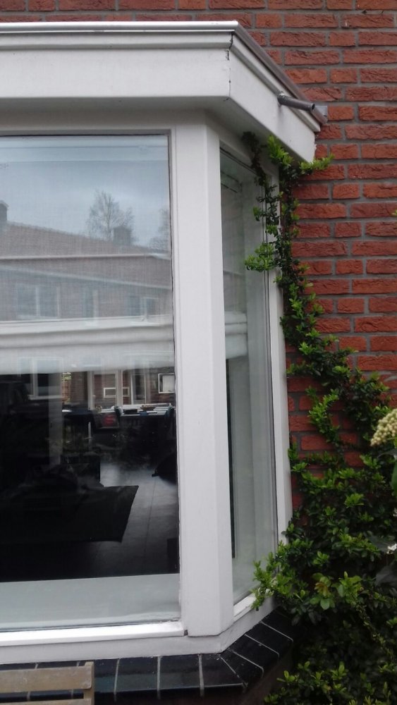

Wij wonen sinds kort in een nieuw huis. In de erker voor hebben we 1,5 maand geleden het kozijn geschilderd.
Er leek toen niets geks aan de hand.
Wel hebben we een nieuw dakje op de erker laten maken omdat die er erg slecht uitzag.

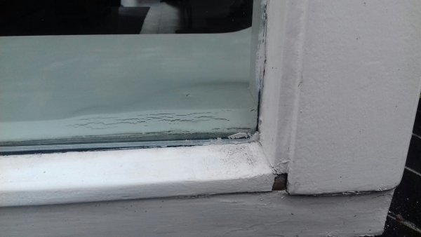

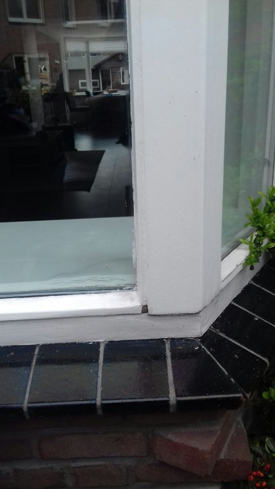

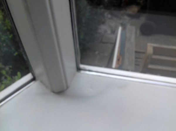

Ongeveer 3 weken geleden begon het hout in de hoek van het kozijn opeens uit te zetten en de verf te barsten.
We zien buiten dat er wat plekjes zijn waar de verf van het hout is (net onder het dakje en op hoogte van de bobbel), maar is het een oplossing dat dicht te verven?
Wat zou de oorzaak kunnen zijn? En zal er sprake van houtrot of kan het ook alleen vocht zijn? En de belangrijkste vraag, hoe zouden we dit kunnen oplossen?
Alvast hartelijk dank.
Houtrot ontstaat vrijwel altijd in combinatie met vocht.
Neem je het vocht weg dan kun je de houtrot stoppen en anders niet.
Wat ik hier zie lijkt verdacht veel op vocht dus dicht schilderen zal geen zin hebben, je moet eerst op zoek naar de oorzaak van het vochtprobleem.
Pas als dat is verholpen kun je deze plekken weer gaan repareren.
Als ik lees dat je het dak hebt vernieuwd dan zou ik daar toch als eerste eens naar gaan kijken.
Ik zie ook een pijpje rechts, kijk ook eens waar het water uit dat pijpje blijft als het regent.

Het lijkt alsof het al een keer geplamuurd is geweest. Bol is vaak vocht en vocht in je kozijnen is nooit een goed teken. Ik zou een klein stukje open maken om te zien of het hout zelf ook nat is. Eventueel testen met een vochtmeter.
Als het rot is en het gaat om niet al te grote plekken, dan zou je het kunnen uithakken tot de gezonde delen, dit behandelen tegen houtrot en dan weer vullen met 2K vuller. Heb dat bij mijn oude woning een jaar of 7 geleden ook gedaan en dat is nog steeds in prima staat.
