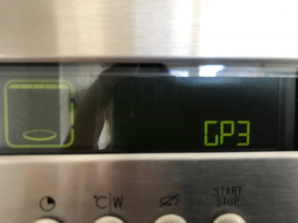

De grill-stand van de combimagnetron van Pelgrim (mag691rvs/p01) gaat naar een andere stand als ik hem start.
Volgens de leverancier zijn de knoppen er niet meer. Ik denk dat het misschien aan de printplaat ligt.

Ik probeer een filmpje te plaatsen, maar dat lukt (nog) niet. Volgens mij is de knop niet stuk. Ik zal het proberen te beschrijven wat er gebeurd:
1. Ik zet de knop op grill (gaat gewoon). In het display komt het teken van grill te staan en G3.

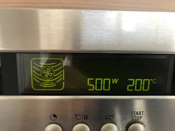

2. Dan moet ik op start drukken om te bevestigen. Dan gaat het fout. Dan krijg ik ineens 500W in beeld. Ook verdwijnt dan het teken van grill uit het display en komt er iets van hete luchtoven/ magentron in beeld. Om dan verder te kunnen moet ik op het 2e knopje van links drukken. Dan verschijnt de temperatuur in beeld.
3. Ook moet ik dan de tijd aangeven (bijv 60 min).
4. Druk ik dan op start, dan telt hij 3 sec af om dan vervolgens te stoppen.
Overigens doen de andere functies het gewoon wel...
