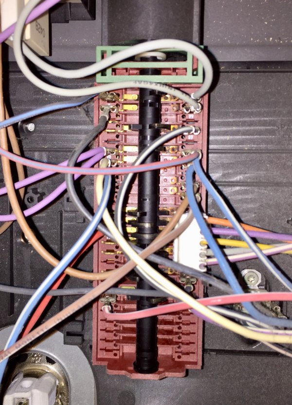

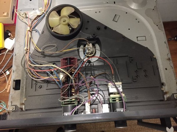

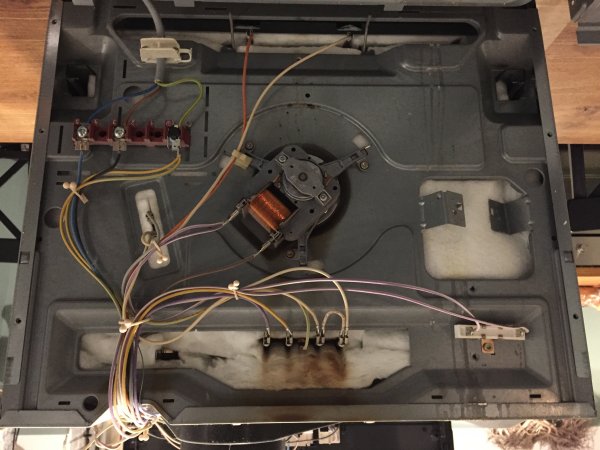

Hallo, ik heb een raar probleem met mijn oven. In de grill stand werkt de ventilator niet. In alle andere standen met ventilator draait deze wel. Op de grill-ventilator stand wordt de gril wel heet.
De ventilator doet het dus wel maar niet in de grill stand.
Ik heb gezocht naar een schema maar heb nog niets gevonden. Heeft iemand voor mij een schema of tips voordat ik de oven uit elkaar haal?
dank alvast,
Leon
Waarschijnlijk bedoel je de ovenfunctie grillstand met ventilator functie.
Als het grill-element actief is , dus verwarmd , dan staat de ventilator stil.
Als het grill-element niet verwarmt dan draait de ventilator.
Als dit zo werkt is er geen defect, dit hoort zo te werken.
Super dank voor deze bevestiging van mijn zoektocht. De gebruiksaanwijzing gaf ook geen helderheid.
De oven mag nu blijven en kunnen we gewoon veilig gebruiken.
