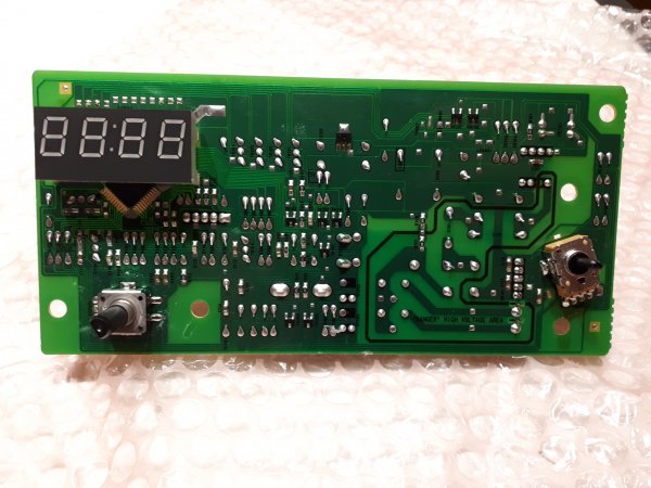

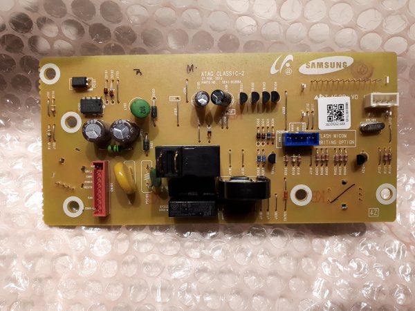

Dacht zelf aan een defecte potmeter van de bediening.
Heb je misschien een foto van de nieuwe defecte print van de componenten kant?

Denk zelf dat probleem in potmeter temperatuur zit , ik zie niets vreemds aan de nieuwe print

Nee dat kan niet , geen printbreuk op de nieuwe? Wellicht kan je de nieuwe potmeter overzetten als je de print niet kan terugsturen?
Geen pennetjes tegen elkaar van het display?
Bart1979
Zojuist de print grondig bekeken, geen sluitingen, breuken oid. Geen idee waarom de print niet werkt, misschien toch de firmware. Ik ga hem terugsturen en laten omruilen voor een ander exemplaar. Als ik deze binnen heb zal ik eens een potmeter vergelijk doen.
