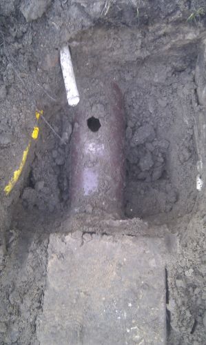

Ter info: nu ben ik hier aangekomen:
Het gaatje is ooit gemaakt om het fonteintje op aan te sluiten :roll:
Anyway, het plan:
Doorslijpen van de gresbuis net vóór het gaatje én net voor het huis. Nieuwe PVC pijp aanhelen d.m.v. een krimpmof naar 110 of 125 (Gres is 180 buitendiam.). Nieuwe PVC pijp door het bestaande gat in de gevel.
Gaat dit goedkomen?

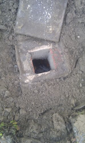

Onder die steen zit overigens dit:
Zoals je nu omschrijft is in principe prima hoor, alleen ik zou zeker dat putje ertussen uit gooien...
dus achter putje door, daar krimpmof op en voilla je bent het mannetje ;)
suc6 ermee!
Het licht er aan wat op dat put je zit ik denk een T-stuk met daar op een ontstoppingstuk die ze zo gemaakt hebben.
Kan je verder alles er uit halen.
Denk er wel om gres is vlijm scherp!!!

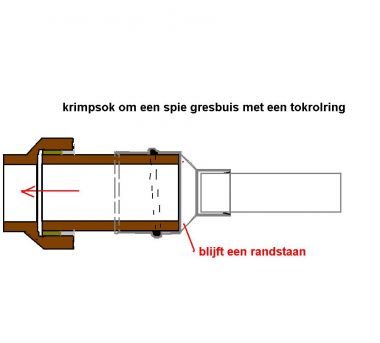

Waarom geen krimpsok gebuiken:
blijft een rand staan krijg je last van verstoppingen.
graaf even wat verder op tot je een kraag tegen komt en ga daar van af werken zodat je een mooie overgang krijgt
Dan een ontstoppings stuk of nog een Y-stuk als hier noeg een HWA op zit.
wel de buis uit de muur halen zodat de bocht die binnen komt met de mof in de muur kan komen zodat je dichter bij de muur langs kunt.

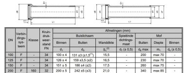

Als het gres buitenwerks 180 is kan er een pvc buis van 125 met een beetje opwarmen zo in geschoven worden. de kragen van gres redden het meestal niet tijdens het demonteren en zullen 9 van de 10 openscheuren of kapot klappen.
john
De kragen van gres zitten gewoon met klei of leem dicht gesmeerd, zelf heb ik er nog nooit last gehad dat deze randen scheuren
en een 125 gaat er zo wel in
