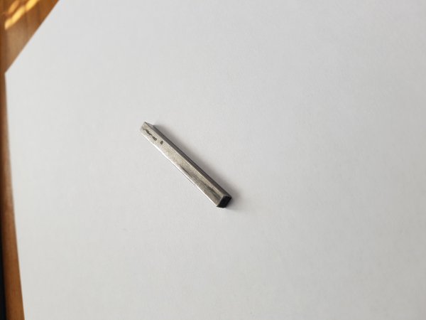

Nee,niet los geweest , wel vanmorgen dit staafje gevonden onder de grasmaaier kan dat de veroorzaker zijn (tenminste het niet gemonteerd of uitgevallen zijn ) staafje is 4,8 mm vierkant en 5 cm lang

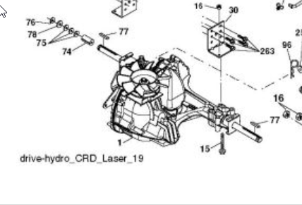

Zou het op deze
nr 77 zijn?

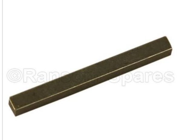

Weet bijna zeker van wel :)
Dit is een afbeelding van het onderdeel.
Het koppelt het wiel aan de differentieel.
En bij een differentieel werkt het zo dat als het ene wiel vrij ronddraait blijft het andere staan.
Door het ontbreken van deze ene borging lijkt het alsof het ene wiel vrij ronddraait.

Volgens de tekeningen van E.L. kan dit een aandrijf spie zijn van de wielen.
Volgens een uitvergroting lijk hij gescheurd of afgeknapt te zijn.
Is er een wiel los geweest ?
Harry Erkelens
Ik zie op het stiftje geen breuk of scheur. wielen zijn er idd af geweest, dus het is mogelijk dat ik het stiftje met het monteren van de wielen er uit geduwd heb , dom dat ik dat niet gecontroleerd heb , en goed dat ik het stiftje vanmorgen vond

YEP , stoooooooooom, was idd onderdeel 77 wat in het linker wiel ontbrak , gemonteerd en opgelost.
