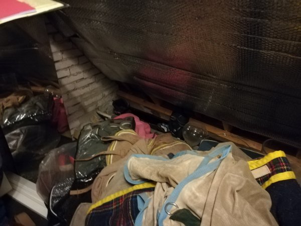

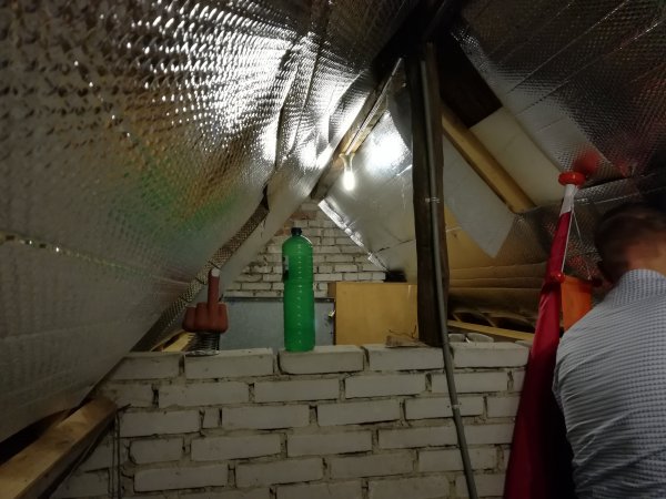

Plaats is een foto van jouw dakbeschot. Weten waar we het over hebben.
Op deze fotos moet je een beetje achter dat isolatiefolie kijken. dat zit er puur op dat het niet zo waait op zolder
