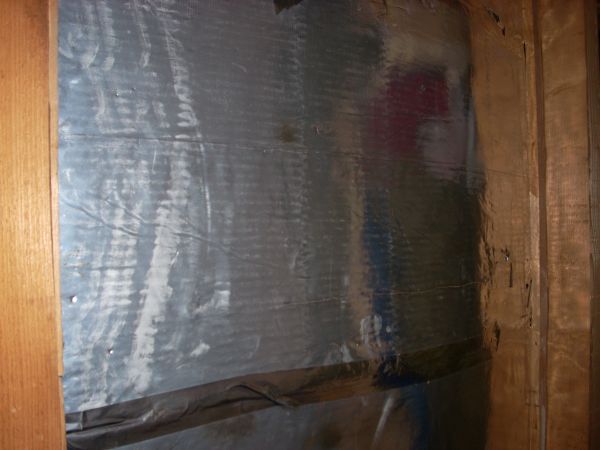

Doorgezakte steenwol tussen gordingen van hellend dak.
Johan59
Twee onder éénkapper, 40 jr. oud. Gordingenkap.
Eind zeventiger jaren dak zelf geïsoleerd met steenwol ( stukken van rol), deze steenwol middels panlatten vastgemaakt aan gordingen en op verticale kant aan elkaar getaped.
Deze platen gaan nu tussen de meeste gordingen in het midden doorzakken.
Hoe zou ik dit kunnen corrigeren?

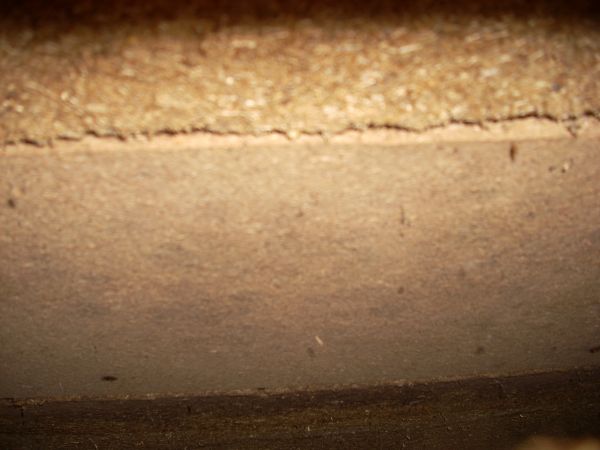

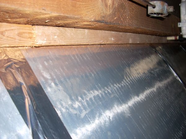

IJkenhout----foto's hierbij. onderkant zit zelfde vastgemaakt als op deze foto van bovenste zijde.
1e foto is bovenkant plaat
2e foto is "board"onder steenwol.
3e is geheel overzicht van balk tot balk
Het zijn geen gipsplaten. Het zijn "board-platen". Je moet je indenken, dat deze constructie van dak 40 jaar oud is.
Jan- latten lijkt me te gemakkelijk gedacht bij deze dakconstructie.
De latten kunnen toch met (steek)spijkers vastgezet worden ?
Of een lat op de gordingen, een latdikte open laten en een andere lat er van gording tot gording tussen drukken
Precies: latten ertegen. Daar kunnen meteen de folie en gipsplaten tegenaan om het netjes af te werken.

Deze steenwol zit al 40 jr. tegen deze boardplaten en gaat in het midden doorzakken.
2e foto is foto van board, waar deze steenwol tegenaan zit.
Wil alleen een "klusidee" om dit doorzakken tegen te gaan.

Je vraagt hoe het doorzakken tegengegaan kan worden. Dit kan door latten ervoor te monteren.
