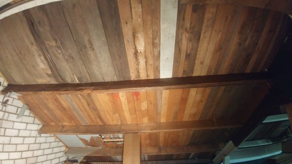

2 Jaar geleden hebben wij een woning gekocht met een berging. In de berging zat al langere tijd een lekkage.
Één veroorzaakt door een niet goed aangesmeerde nokvorst. (nader te noemen Gording A)

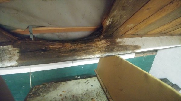

Één veroorzaakt door een lekkend dakraam. (nader te noemen Gording B)
Beide issues zijn verholpen, gording balken zijn nu beide kurkdroog.

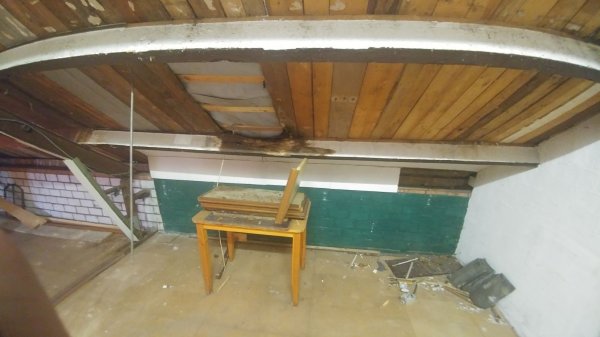

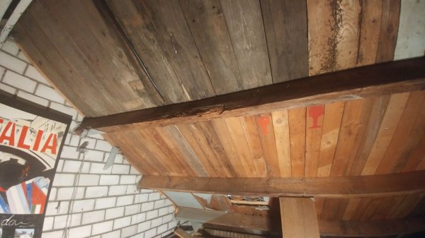

Gording A is nog wat steviger aangezien die niet zover "weggevreten" is als Gording B. Gording B wordt momenteel ondersteund uit zekerheid, niet uit noodzaak. Beide gordingen zitten in de gemetselde binnenmuur en rusten in het midden op een stalen spant, de gordingen lopen niet in één stuk door van muur tot muur, maar zitten in verstek (oid) in elkaar op de stalen spant. De totale breedte betreft 7m. en op +- de helft zit de stalen spant.
Over het gehele dak liggen de oude gebakken hollandse dakpannen.
Het idee is om deze zomer alle dakpannen eraf te halen, waterdichte\dampopen folie op het hout te monteren, nieuwe latten en vervolgens de oude dakpannen weer terug te leggen. Echter voordat ik het dak opga met één of meerdere mensen wil ik de gordingen gerepareerd hebben.

Gording A:
Gording A veraf:
Gording B dichtbij:

De oude gording mag best blijven zitten. Zorg dat de balk bij de oplegging nog goed is, als je de nieuwe gording eraan vastmaakt.
Als de pannen er toch afgaan, kan je beter aan de buitenkant isoleren.
Als de oude planken ook slecht zijn, is het misschien beter die ook gelijk weg te halen. En vervangen door dakplaten. Dan kan je de gordingen meteen langs buiten vernieuwen.
