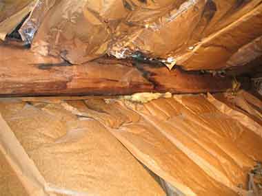

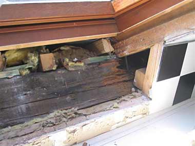

Bij het herstellen van de gipskartonnen afwerking rond een veluxraam, heb ik ontdekt dat de gording die onder het veluxraam doorloopt, houtrot vertoont. Waarschijnlijk werd de afwatering rond het raam niet volgens de regels van de kunst afgewerkt en kreeg de balk jarenlang regenwater te verduren.
Ondertussen is het dak opnieuw van kepers, onderdak, ... pannen voorzien en de veluxen kregen een correcte afwatering. Ik verwacht dus dat de balk vanaf nu zeker droog blijft.
Als ik aan de onderkant van de balk kijk vanuit de zoldering dan vertoont deze enkel een "verkleuring".
Gezien de binnenafwerking van het huis al tegen het dak hangt, is het vervangen van deze balk een zeer moeilijke optie.
Zal deze balk verder aftakelen, al ligt hij nu droog ?
Kan ik het houtrot fixeren ?
Is het zinvol om de balk te verstevigen door er een plank tegenaan te schroeven of een metalen L-Profiel er tegenaan te zetten ? Welke verbinding gebruik ik hier best voor ?

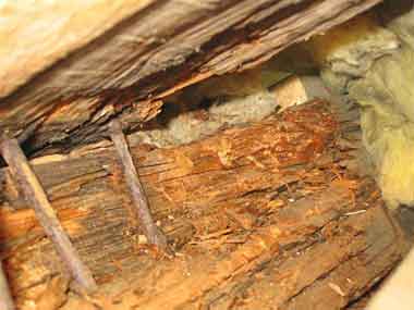

De foto's:
Foto 1 : onderkant van het dakraam - het probleem begint achter het driehoekige gat
Foto 2 : close-up "in" het driehoekige gat
Foto 3 : de balk zoals die zichtbaar is in de zoldering
Alvast bedankt voor de aangeboden hulp!

Als ik de foto's zo bekijk, dan is degene die onder je dakraam zit, afgeschreven, deze is er wel heel erg aan toe. De laatste foto van de gording, die verkleurd is... die is verder goed, daar hoef je niks meer aan te doen. Die is alleen wat verkleurd.
Maar even over de gording onder je dakraam: dit is iets wat je moet laten doen, denk ik... Om hier zelf mee aan de gang te gaan, is haast een onbegonnen werk... Kan het mis hebben hoor.. dat je er makkelijk bij kan, maar zo op de foto lijkt het van niet.
Dus zelf denk ik dat je een paar kleine aannemers er naar laat kijken, en zien wat hun er van zeggen.... want om dit zelf op te lossen met houtrot vuller is onzinnig.. Het is per slot van rekening een onderdeel van je constructie... en dat moet gewoon goed zijn!

Even voor de duidelijkheid : op alle foto's staat hetzelfde stuk gording, enkel van een andere kant bekeken !
De eerste 2 foto's zijn de bovenkant van de gording, de derde foto is de onderkant van diezelfde gording gezien vanuit de zoldering.
De verkleuring doet zich voor aan de andere kant van hetgeen je op de 2 eerste foto's kan zien en van die kant is de balk mijns inziens vrij goed bereikbaar om er b.v. een verstevigingsbalk tegenaan te bouten.
In "houtrotvuller" op zich zie ik geen oplossing, eerder in een produkt dat het houtrot (de schimmel die het veroorzaakt ?) zou moeten doden en aldus de zaak zou moeten "fixeren". Maar ik weet niet of zoiets bestaat.
