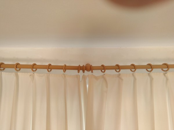

Ik was er al bang voor, na 2.5 jaar komt de middensteun van de gordijnroede uit de muur.
Is er een betere oplossing voor? Ik dacht mss aan het plafond, of aan de muur en nog een extra ijzerdraad oid aan het plafond.
Wat voor materiaal is de muur, baksteen,beton, gipsplaat? En wat voor plug is er gebruikt?
In het plafond kan ook, is de steun daar lang genoeg voor?
De muur is van een soort grijs baksteen (jaren 50 woning) plafond is van beton.
Ik denk niet dat de steun de juiste lengte heeft voor het plafond, ik dacht meer aan een extra steun. Maar geen idee hoe ik dit precies uit moet voeren.
Alles eraf halen, de pluggen vast zetten met spuitanker en opnieuw monteren.
De gaten goed uitzuigen met een stofzuiger.
