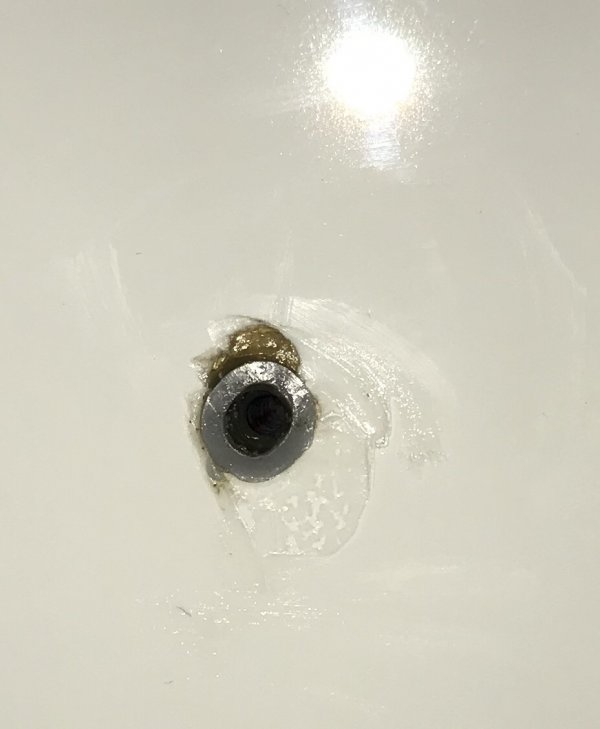

Beste mensen,
Ben bezig geweest met wat dingen ophangen in de badkamer.
Bij het laatste rekje voor de dochespullen sprong er bij het boren een klein stuk glazuur af. Te zien op de foto.
Wellicht pietluttig, maar moet ik hier mee doen of kan ik dit laten?
Heb siliconen kit gebruikt voor de plug.

Hier is niets meer aan te doen, zeker nu er siliconen op zit.
Anders had je het bij kunnen tippen, met koud glazuur.
Maar dat hecht nu niet meer.
Maar als het accessoir het afdekt, is het geen enkel probleem zo.
En anders een nieuwe tegel plaatsen, als je er te veel aan stoort.
Het beste kun je ook glasboortjes gebruiken, om een gaatje te boren, in dit soort zachte tegels.
