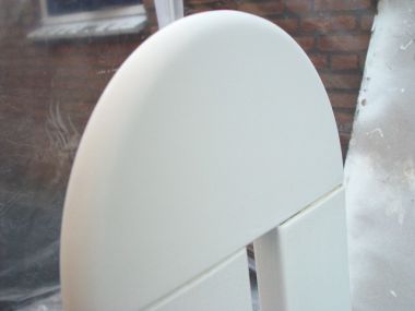

Experimentje met 1 stoel. Foto is genomen na korrel 600.
Eerst korrel 240 nat voor de stofjes en de eerste schuurgang, dan 400, 600, 1000 en 1200. 240 kost wat tijd, de 400 ook, de gangen daarna zijn zo gebeurd.
Oppoetsen met die kazernemeneer is niet heel succesvol; d'r blijft een bruinige laag achter die maar lastig weg te krijgen is. Wel had ik nog een ander flesje staan met hetzelfde doel wat de truuk beter doet.
Uiteindelijk gaat de glans van de verf wel meer de hoogglans-kant op dan de zijdeglans-kant. Is opzich niet zo heel erg.
Maar mooi!!
Een gladde, strakke laag volledig vrij van foutjes zoals stofjes, dikteverschillen, structuurtjes van kwast/roller, etc. zo zie je het in de dure meubelwinkels nog maar zelden. Da's het werk wel waard!

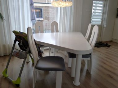

Vandaag na het spul wat uit te laten stinken (verf blijft lang nageuren) het spul eens in de woonkamer gezet:
Is toch weer een prima setje zo!
Kacheltje
Zeker, ziet er weer puik uit zo.
