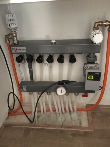

Zoals al eerder gevraagd: is hier wel de juiste verdeler gemonteerd.
Graag een foto van de verdeler, zodat we kunnen beoordelen of hier wel de juiste verdeler is gemonteerd.
Zit er geen terugslagklep en temperatuurregeling in de retourleiding op, dan loop je de kans dat je (onnodig) erg veel energie verbruikt.
Zoals gevraagd dit is de foto van de verdeler. Energiezuinige a-labelpomp geplaatst op 9 januari jl. Hopelijk is dit duidelijk genoeg, anders hoor ik het graag

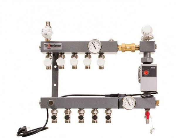

Dit is geen verdeler geschikt voor stadsverwarming: hier ontbreekt de voorgeschreven terugslagklep.
Je ziet direct het verschil met de verdeler die bij u hangt.
Dat is de reden dat u een hoog energieverbruik hebt.
Zo spoedig mogelijk laten vervangen door degene die het heeft geïnstalleerd (mogelijk bij de buren ook.......??) en die partij ook aansprakelijk stellen voor het hoge energieverbruik.
Kunt u mij misschien uitleggen waar het verschil zit en hoe dit leidt tot het hoge energieverbruik? We handig om wat argumentatie richting plaatser vloerverwarming te hebben. Alvast dank.
Is dit niet de terugslagklep?
Die eisen zijn tevens nog afhankelijk van je leverancier van stadsverwarming.
Als je Nuon hebt, dan heb je inderdaad een RTL ventiel nodig in de retour van de stadsverwarming (afgesteld op 30 graden).
Daarnaast is het niet toegestaan om kortsluitleidingen te hebben. Als de pomp van de vloerverwarming uit staat, dan heb je zon kortsluitleiding. Daarom moet die voorzien zijn van een keerklep. Dat zijn de voorschriften, en moet je dus aan voldoen.

Hier is iemand in het NUON gebied, dus is een terugslagklep en RTL ventiel voorschrift. Geen discussie mogelijk!!
Argumenten, dat dit gewoon de verkeerde verdeler is, zijn m.i. tegenover een professionele installateur, die weet wat de voorschriften zijn m.b.t. stadsverwarming, echt niet nodig.
Men behoort dit te weten en het ophangen van een dergelijke verdeler is een bewijs dat hier niet professioneel is gehandeld.
Goedkoper ingekocht en lekker duur verkocht + de gebruiker met extra kosten opzadelen.
Dit komt nog steeds behoorlijk veel voor.
M.i. dus direct laten vervangen door de partij die dit heeft aangelegd.
Last je niets anders wijs maken!!

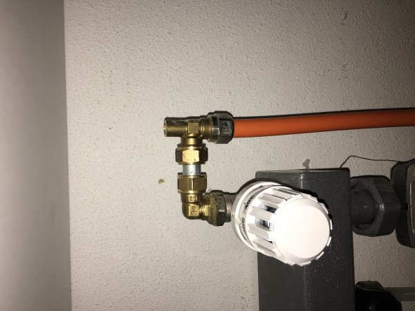

Onderdeel op je foto is een ontluchter.
