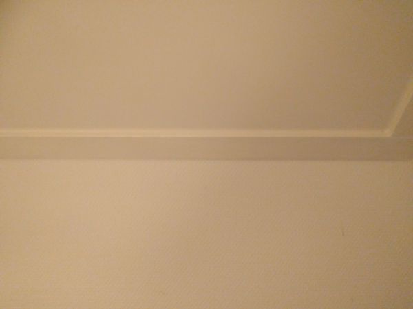

Gipsen wand en plafond overgang
Bij de overgang van wand is er gebruik gemaakt van een afwerklijst is dit nodig (foto)?
Of kan een stukadoor deze naad ook strak afdichten zonder lijst?
De lijst is niet nodig.
Het is wel heel verstandig de naad in te snijden na het stucen. De naad kan dan gekit worden.
