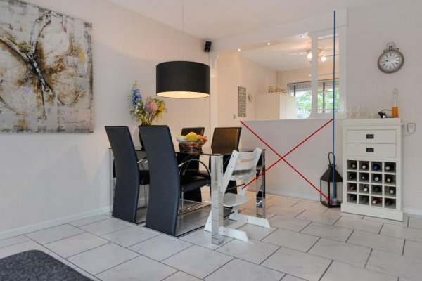

Zie plaatje hieronder. De lage afscheidingsmuur tussen de keuken en de woonkamer gaan we wegbreken maar het hoge gedeelte is net iets te kort (moet zo'n 25 cm bijkomen).
De muur moet dus komen te lopen tot de blauwe lijn.
Wat kunnen we het beste doen?
  • Het lage gedeelte met een gipsblokkenlaag doorzagen op de blauwe lijn. Vervolgens de rest daarboven opvullen met gipsblokken (niet vertand) maar wel verlijmd tegen de bestaande gipsblokken.
  • Het lage gedeelte volledig weg zagen van het hoge gedeelte zodat er een rechte muur ontstaat. Dan tot de blauwe lijn een muurtje ertegenaan zetten met veerankers.
  • Nog iets anders?
Wat je niet wegzaagt hoef je ook niet bij te plaatsen. Optie 1 dus. Gewoon vast er tegenaan lijmen. Vertanden is uiteraard beter, maar als je er gaas overheen doet voor het stucen, is er ook weinig kans op scheuren.
Je kan proberen door te beginnen met het wegzagen van een strook van 25cm op het uiteinde. Dit gedeelte kan je gebruiken om het hoge deel te verlengen. Hoef je ook geen nieuwe blokken te kopen. Wel zorgen dat de zaagsnede goed recht is.
Dankjewel voor je antwoord. Goede tip voor het hergebruiken van gipsblokken.
Zou je nog wel veerankers of muurankers gebruiken? Of gewoon ertegenaan lijmen?
