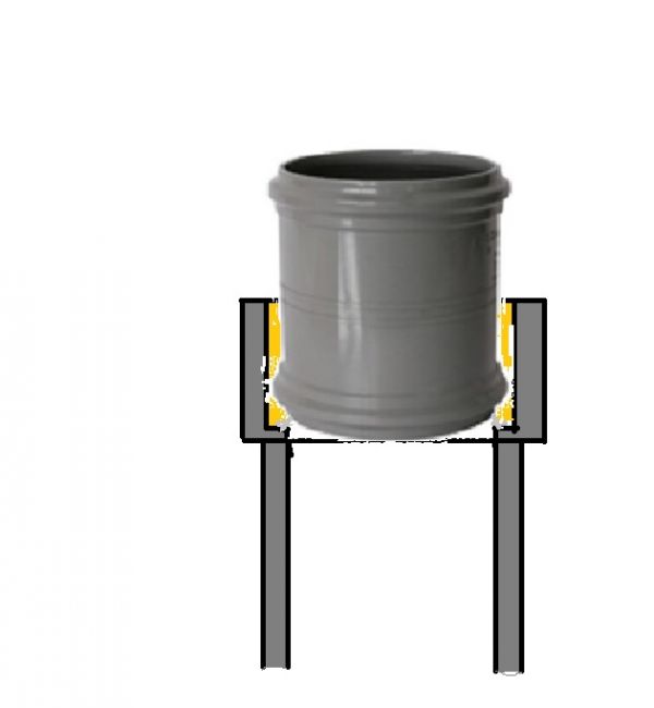

Hoi allen,
Ik wil mijn mini badkamer beneden naar een grotere ruimte boven verplaatsen. Ik heb al een aantal topics op het forum gelezen, dank voor alle wijsheid, ik zou toch graag nog enige bevestiging krijgen op mijn plan :oops:
Ik zit met een tweetal vragen:

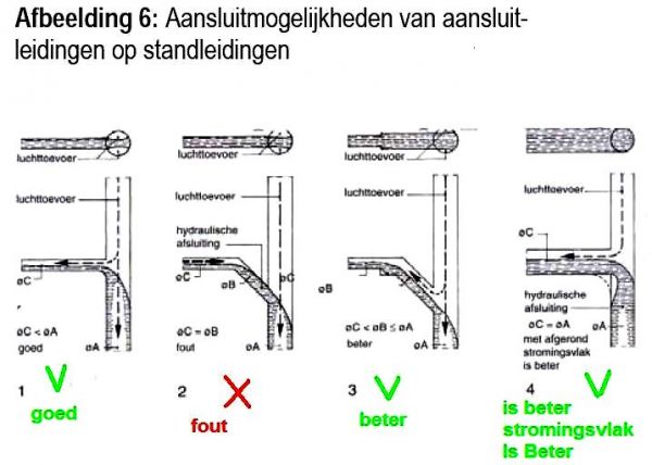

1. Is de aansluiting op onderstaande tekening ok (pvc op gietijzer en lood)?
2. Kan ik de hoofdleiding naar boven op deze manier aanleggen of krijg ik problemen als ik daar ander spul op aansluit? (leiding naar boven is de pvc buis rechts op de tekening langs het plafond. Er staat nog een halve verdieping rechts op het dak, die niet op de tekening staat)
Mijn dank is alvast GROOT
Hoe groot is de diameter bij de kraag van gietijzer buis?
ook kan je beter de liggende leiding 90 graden aan sluiten op je standleiding.

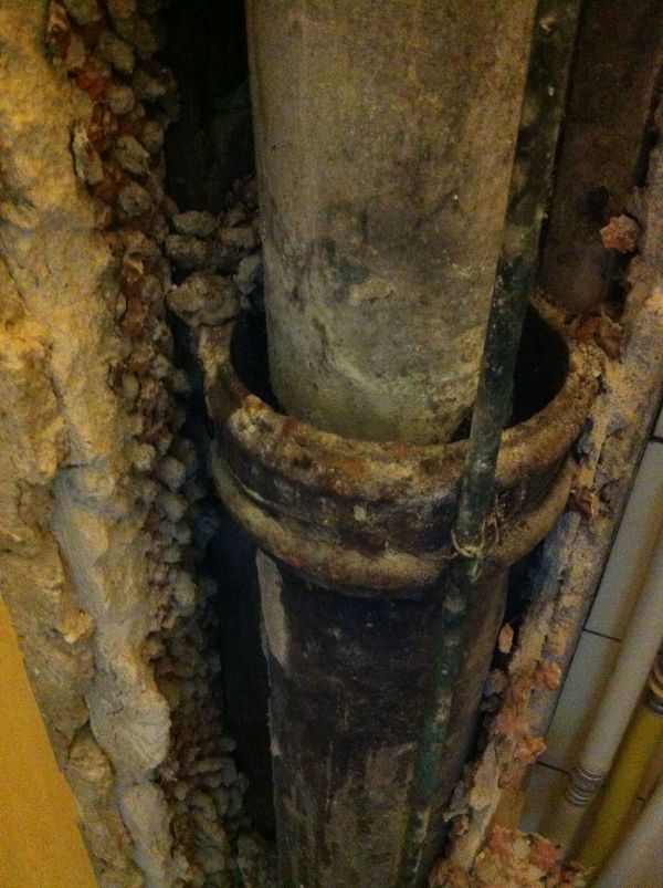

Hoi Henk,
hoopte al op advies van jou :wink:
90 graden, ok doe ik... kan het wel zo horizontaal op de stand leiding als ik de badkamer erop aansluit (wc, douche, wastafel)?
De diameter van de standleiding is me nog niet 100% (aangezien ik het lood er nog niet uitgehaald heb), maar met enige gok komt de kraag op op +/- 150. Dit gebaseerd op 110 lood + ongeveer 20 ruimte aan beiden zijden. Zie ook foto.
Die buis naar boven is een zinken ontluchting buis.
je kan beter een verloop sok 125x 110 in maken in de kraag.
Striktouw word normaal gebruikt voor afsluiting maar dat is moeilijk aan te komen.
Je kan het bij een loodgieters bedrijf vragen.
evt kan je om te voorkomen dat het snel cement weg loopt een dun laagje keuken rol er in tikt en daar na dit dicht gaat gieten met snel cement
vlak bij het plafond plaats je een T-stuk en evt ge je een nieuwe pijp op het dak zetten deze druk je in in het pvc buis zodat alle zink werk is vervangen vaak is dat al door de jaren heen verrot.
Hoi Henk,
ik heb de zinken buis nu doorgeslepen en de binnen diameter van de sok is idd 150.
Bedoel je met een verloopsok maken... dat ik in de sok van 150 een verloop PVC 125 naar 110 in zet en dan de overgebleven ruimte afgiet met snelcement?
Ik hoopte de verbinding naar boven eigenlijk zover mogelijk van het dak af te maken aangezien er een dakterras op ligt en ik het gevoel heb dat de viezigheid dan wel erg dicht bij komt (en hoopte ook dakwerkzaamheden te voorkomen). Maar als het zo niet kan dan trek ik de pijp wel door....ik neem aan dat ik hem dan ook meteen 2 meter ofzo boven het dak doortrek? (staat nu een paddestoel 15 cm van het dak).
Bedankt voor je hulp!
de kraag is 150 daar past wel een steeksok 125 met manchet in.
evt kan je je later gaan verlopen naar 110mm
als het wil kan je pijp wel verder om hoog plaatsen zodat je geen stank overlast krijgt
Ok dus steeksok met manchet 125, en ingieten met snel cement?
Kan ik evt. ook de 110 doorsteken in de gietijzer buis en dan (met touw) ingieten met snel cement (zo heb ik het nu staan ex cement)?
90 graden aan het plafond heb ik gedaan, doorsteek naar dak ga ik doen.
Nadeel van zo in de buis is dat deze kan weg zakken bij uitzetting en krimping.
beter een sok te plaatsen en als je wel met 110 verder wil gewoon een verloopstuk 125x 110 gebruiken.
